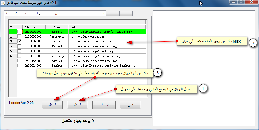

    اخي الكريم مانوع بروسيسور هذا الجهاز
    اذا كان MTK فالمشاركة السابقة تكفيك
    اما اذا كان البروسيسور
    Rock ship
    هذا البروسيسور يمكن عمل فورمات له بطريقة سهلة جدا اتبعها دائما
    وهي بالبرنامج الأتي حجمه صغير ولكنه برنامج خرافي لبروسيسور الروك شيب
    ممكن فلاشه تابلت eurostar
    تحميل البرنامج
    منتدي الجيم فلاش
    تحياتي لك وبالتوفيق اخبرنا بالنتيجة

    البرنامج أمن تماما أخي الكريم واذا كان البروسيسور لديك روك شيب سيتعامل معه اما اذا كان ام تي كي لن يقرأه البرنامج
