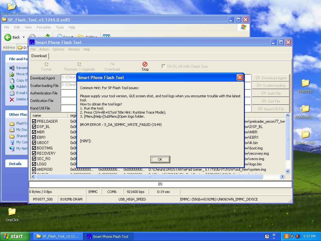

    how to solve dis proplom [IMG]43644556882169232247 thumb[/IMG]

    استخدم اخر اصدار من
    sp_flash_tool_exe
    واشحن البطارية جيدا
    وجرب تفلش من تانى بنفس الفلاشة
    ودى فلاشة اخرى لنفس الموديل
    http://www.4shared.com/get/C0H_dfVv/....html?sop=true
