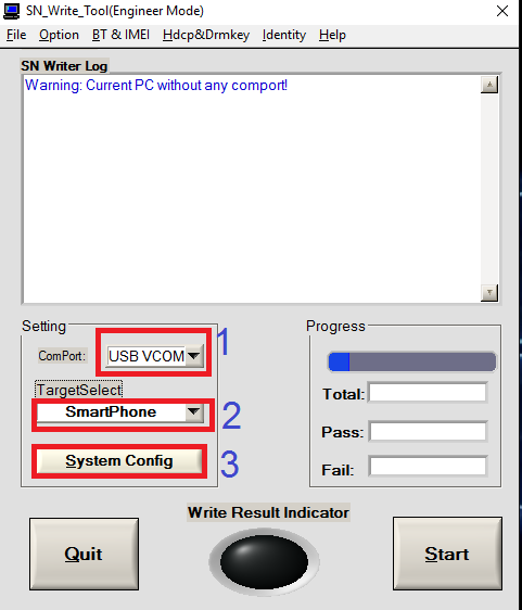

    الشرح ببساطة::
    اختيار USB VCOM
    اختيار SMART PHONE

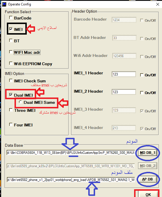

    الضغط على SYS CONFIG
    اختيار طبيعه الاصلاح ايمي ام WIFI ام بلوتوث .....
    اذا كان ايمي فهناك ثلاثة خيارات ايمي منفرد او ايمي رقمين مع شريحتين مختلفتين او ايمي مشترك للشريحتين
    اختيار ملف الداتا بيز للمودم
    اختيار ملف المودم يجب ان يكون مناسب للموبايل
    اختيار SVN من تبويب BT&IMEI

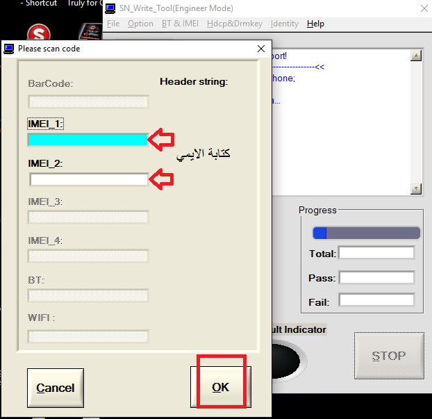

    كتابة الايمي
    وصل الهاتف المغلق بالكمبيوتر ثم الضغط على ال POWER
    انتظار عملية التفلش والنجاح وظهور الاشارة الخضراء في INDICATOR
    الشرح المصور::
    الاداة الثانية الاحترافية لمعالجة مشاكل المودم والشبكة MTK
