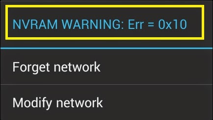

    لاتخلو عمليات تفليش أجهزة ال MTK من حدوث ضرر في الNVRAM المسؤول عن الشبكات والواي فاي والبلوتوث
    وعمليات التفليش ان نجت من ضرر ال NVRAM بالكامل لاتنجو من مشكلة الايمي
    ونستطيع التمييز بينهم:
    ان كان مشكلة ايمي فقط (شبكة)
    سنلاحظ وجود WIFI يعمل وبلوتوث يعمل اما شبكة فلاتوجد ويتم الاصلاح عن طريق كتابة ايمي و أحيانا لاتنجح
    حصريا  الاداة الاحترافية Maui 3g لإصلاح المودم والشبكة لمعالجات MTK
    كتابة الايمي عن طريق وضع المطورين عن طريق الكود ... قد لاتنجح في جلب الشبكة
    كتابة الايمي عن طريق mtk droid أحيانا لاتنجح بجلب الشبكة
    أما ان كان العطب بقطاع ال NVRAM كاملا سوف تلاحظ انو الموبايل مابجيب شبكة + وايفاي + بلوتوث لايعمل ويظهرلك الخطأ عند تشغيل الوايفاي

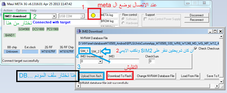

    سوف تحتاج لملف المودم (DB) الخاص بالمعالج اللي موجود على الهاتف ودمج الايمي معه وتفليشه على الموبايل... وهذا مايسمى بالحقن

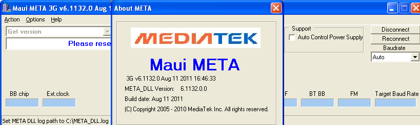

    هناك الكثير من الادوات التي تقوم بهذا الهمل الخاصة بمعالجات ال MTK ولكن سوف أتطرق للأداة Maui META 3G Tool

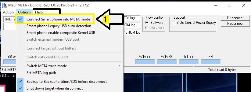

    تقوم الاداة بتفليش ملفات المودم بوضع ال META MODE لمعالجات ال MTK
    *يفضل قبل بدأ العمل أن تكون كافة الدرايفرات منصبة على الحاسب:
    *وصل الهاتف بالكمبيوتر وهو شغال وتفعيل خيارات المطورين وانتظر حتى تثبيت الدرايفرات
    *نقوم بفصل الموبايل واغلاقه
    *نشغل الاداة ونختار

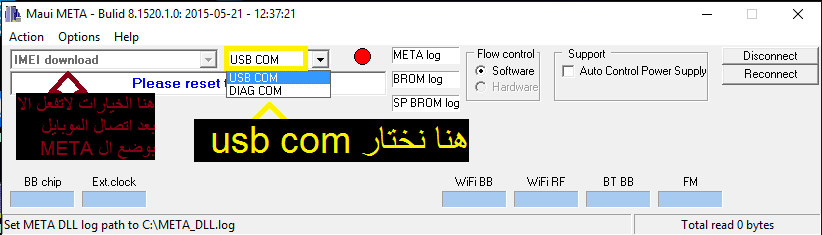

    *بعد اختيار الوضعية نختار الكوم ثم نضغط RECONNECT

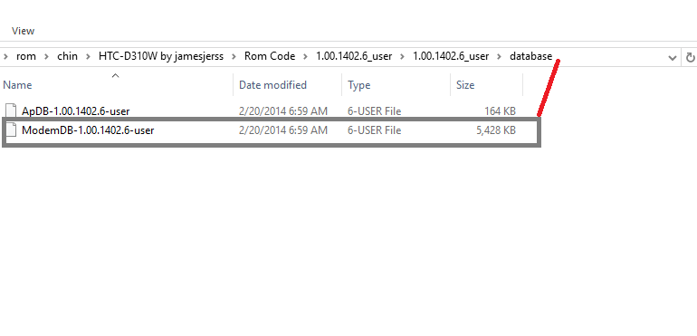

    هذه الطريقة تصلح لجميع أجهزة ال MTK وان كان لايوجد NVRAM تحتاج لملفات ال DB وفي تجربتي على HTC-D310W
    ملفات ال DATA BASE موجودة مع الفلاشة::
    وهذا رابط لتحميل معظم ملفات المودم لأغلب المعالجات::http://www.4shared.com/folder/r7R4AAsz/DB_file.html
