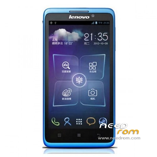

الجهاز اللي معانا Lenovo S890 MT6577
تعريب العنيد S890 وتحويله إلى S4 i9500
طبعا الجميع يعلم انهذا الموديل ليس له اي رومات عربيه لأنه موجه لدولة الصين
حتى الرومات المعدله الموجوده على موقع NeedRom لا تحتوي على اللغه العربيه
الحمد لله تم العثور على روم به لغه عربيه وأيضاً تحويل الجهاز إلى سامسونج S4 i9500 وبدون اي مشاكل (عن تجربه)
