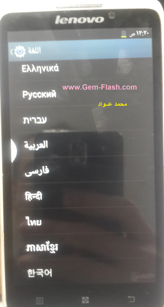

الجهاز اللي معانا Lenovo S890 MT6577
طبعا الجميع يعلم انهذا الموديل ليس له اي رومات عربيه لأنه موجه لدولة الصين
حتى الرومات المعدله الموجوده على موقع NeedRom لا تحتوي على اللغه العربيه

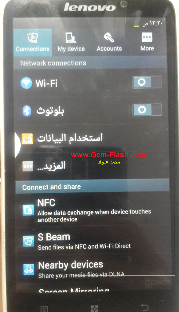

الحمد لله تم العثور على روم به لغه عربيه وأيضاً تحويل الجهاز إلى سامسونج S4 i9500 وبدون اي مشاكل (عن تجربه)

2-Lenovo_S890_SamsungS4.Zip
يتم نسخ الملف على ذاكرة الهاتف الداخليه , ثم الدخول على الريكوفري المعدل
واختيار Istall Zip
ولابد من عمل فورمات Wipe Data + Cache
ثم إعادة تشغيل الجهاز

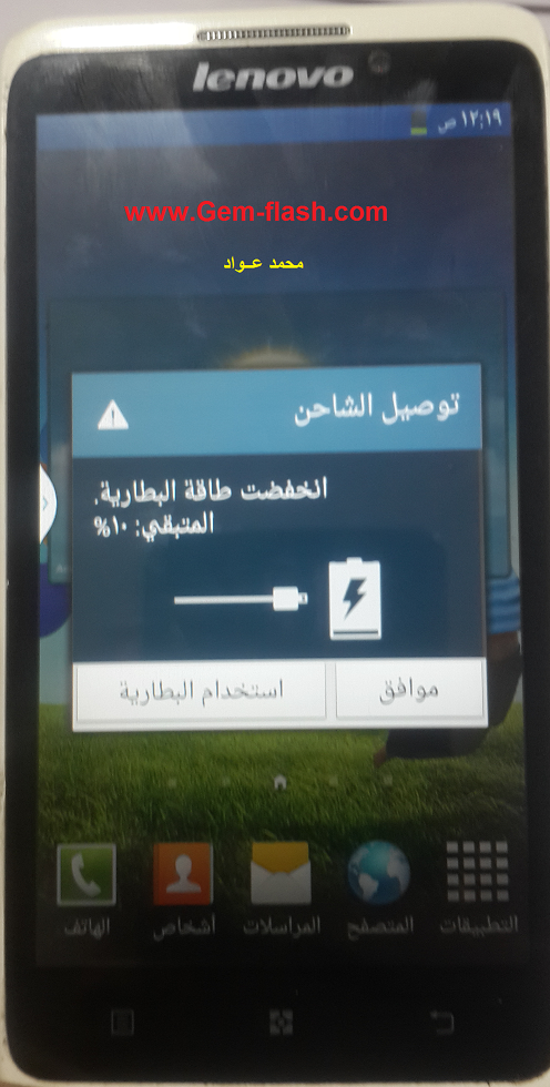

ومبروك عليك لينوفو S890 متنكر في شكل S4 I9500
وبدون اي مشاكل
