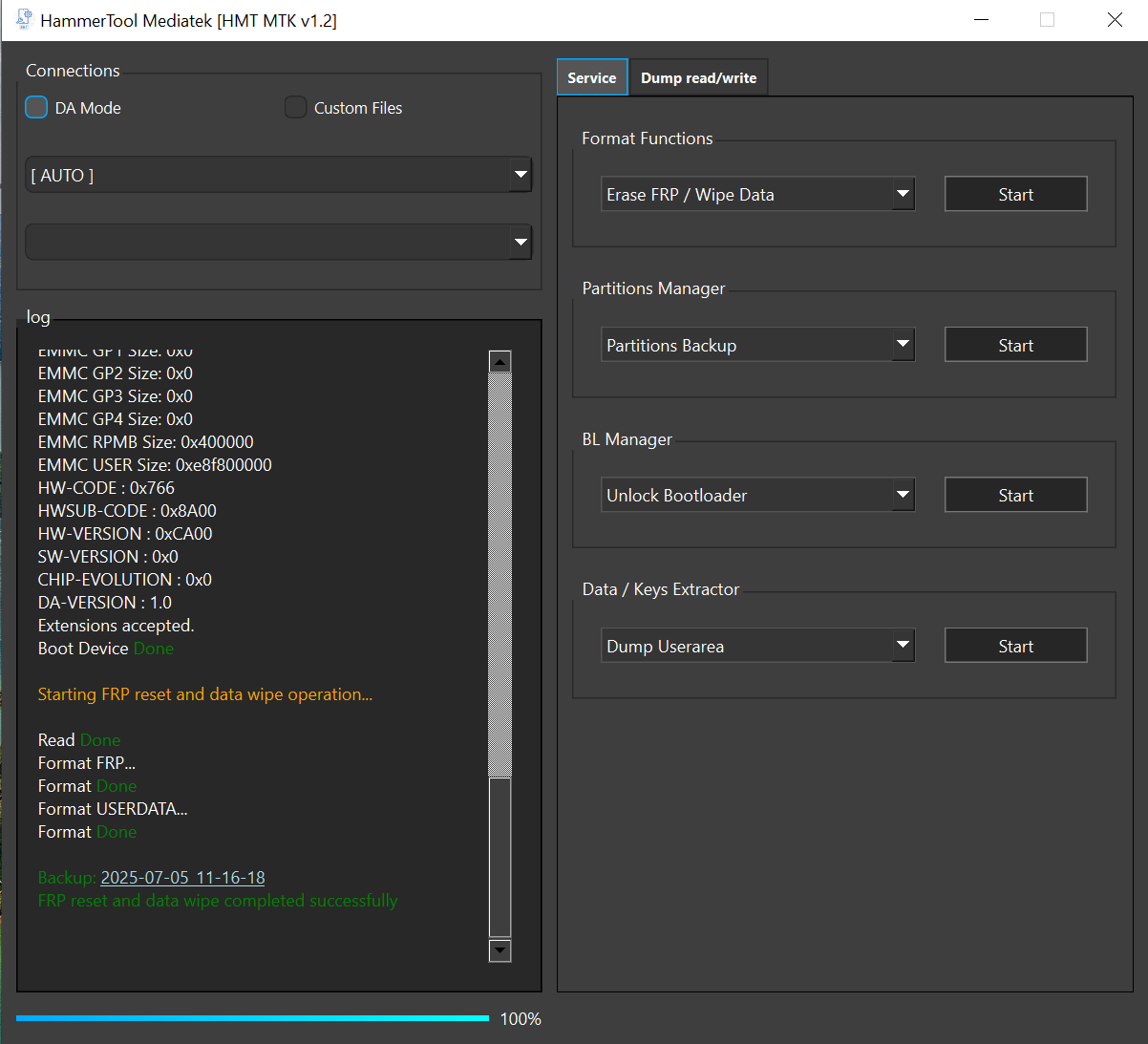

    تم فك جهاو Redmi A3
    معالج MTK
    على ادداة HTM Tool
    Mohamed Elnaggar
    البرنامج يدعم اشياء كثيرة والفنين يحتاجوا لها
    ان شاء الله نكتشف التعامل معها في الشروحات القادمة
    فك حساب Redmi A3 على HMT

    Starting FRP reset and data wipe operation...
    Read Done
    Format FRP...
    Format Done
    Format USERDATA...
    Format Done
    Backup:
    2025-07-05_11-16-18
    FRP reset and data wipe completed successfully
