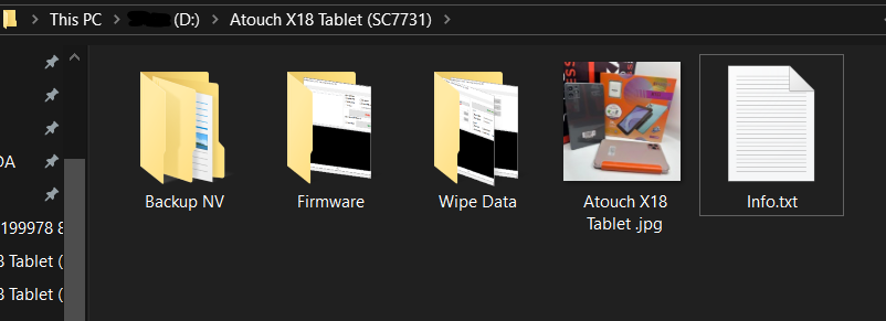

تم تسحب فلاشة وملفات الشبكة لـ تاب
Atouch X18 Tablet (SC7731)
على دونجل CM2

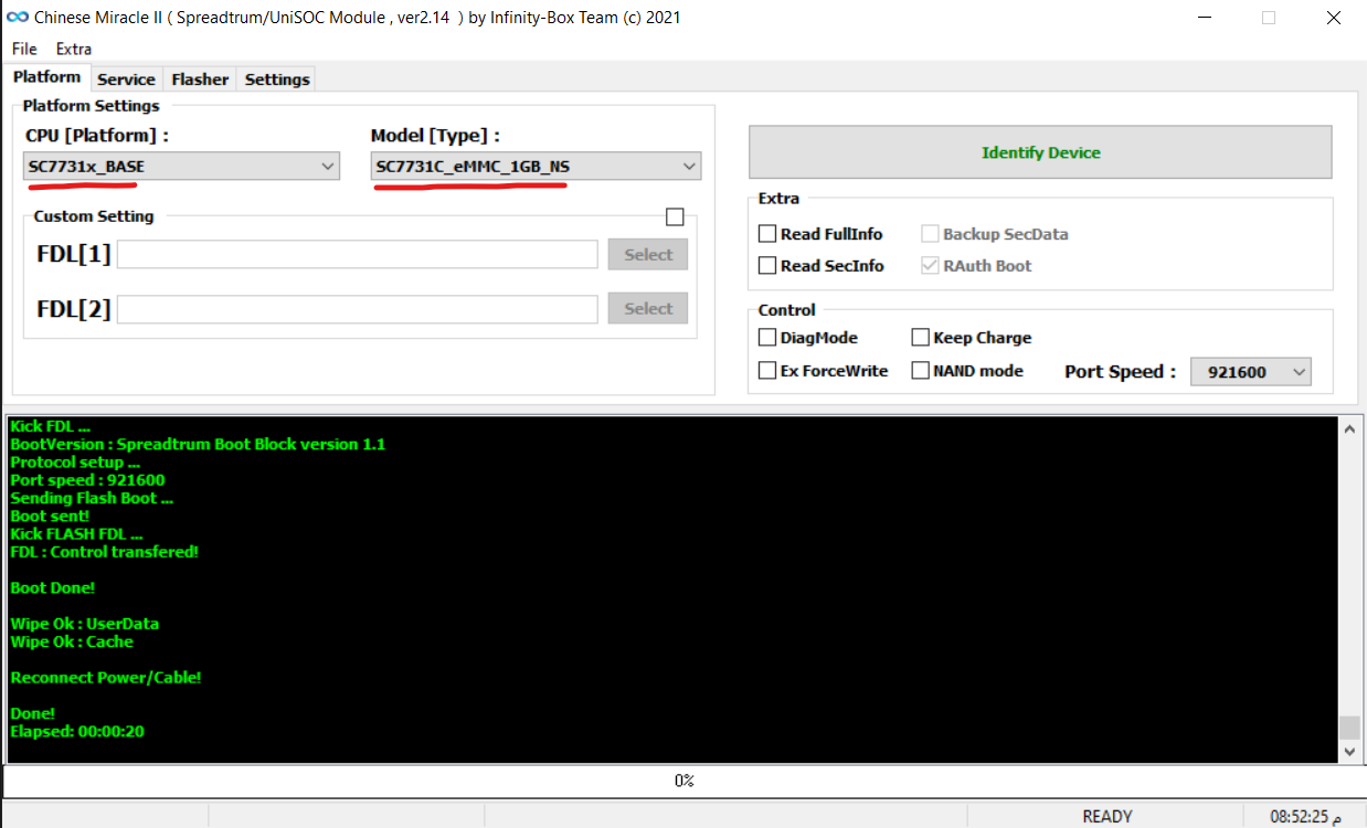

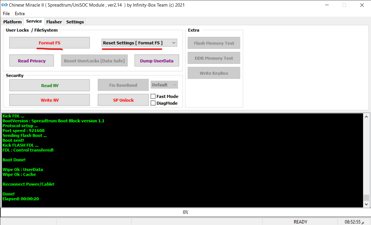

طريقة اختيار البوت وفورمات التاب
ملحوظة مهمة..
مفتاح البوت (رفع الصوت +)
"لا تجرب عكس ذلك واختار البوت الصحيح مثل الصورة من اجل تجنب تعليق التاب وهتضطر لفكة لفصل البطارية"
1- اختيار البوت
2- تختار Reset Settiings
