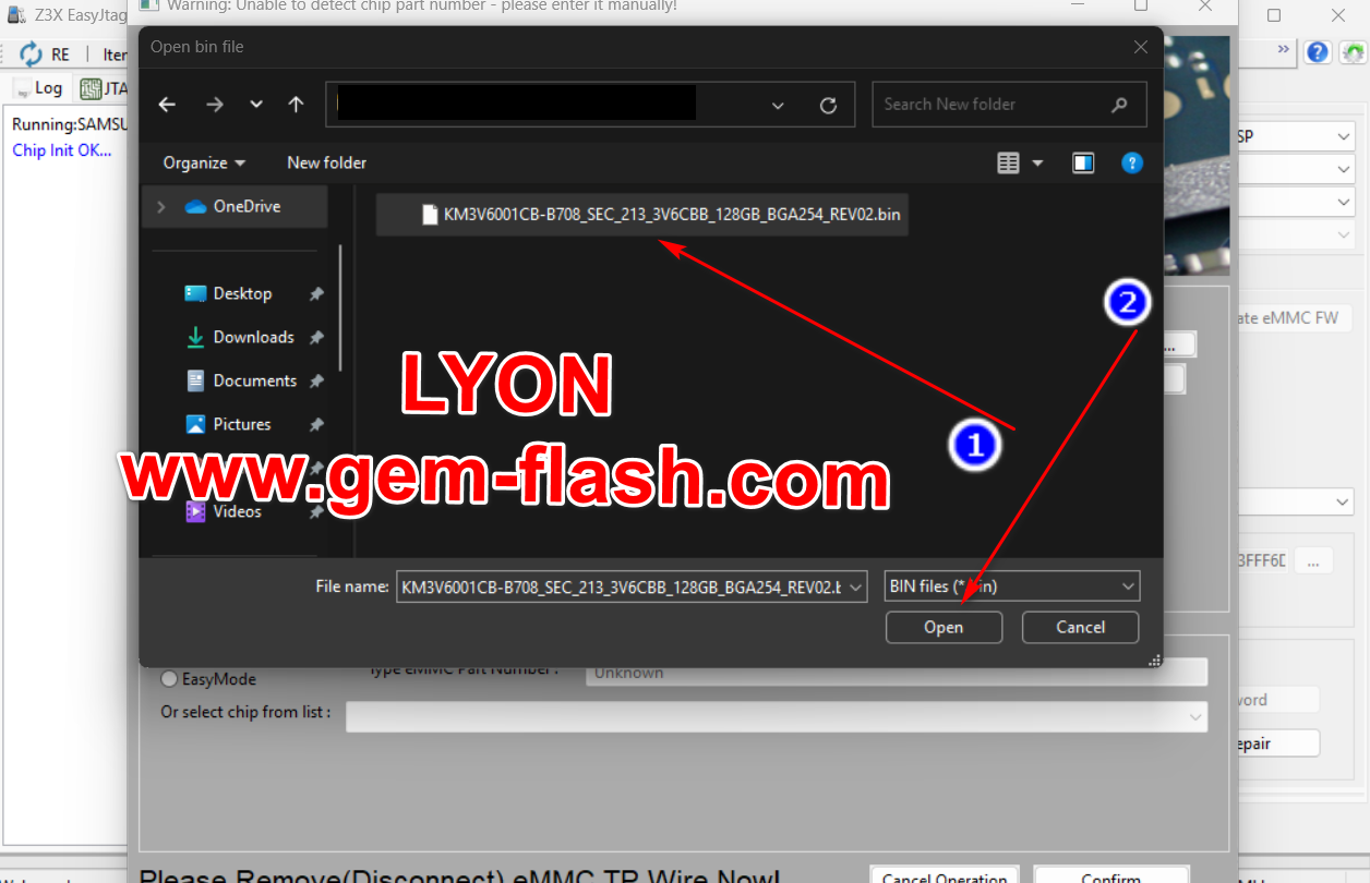

    اولا عليك تحميل هذا الملف من السبورت من هنا
    وتابع الشرح

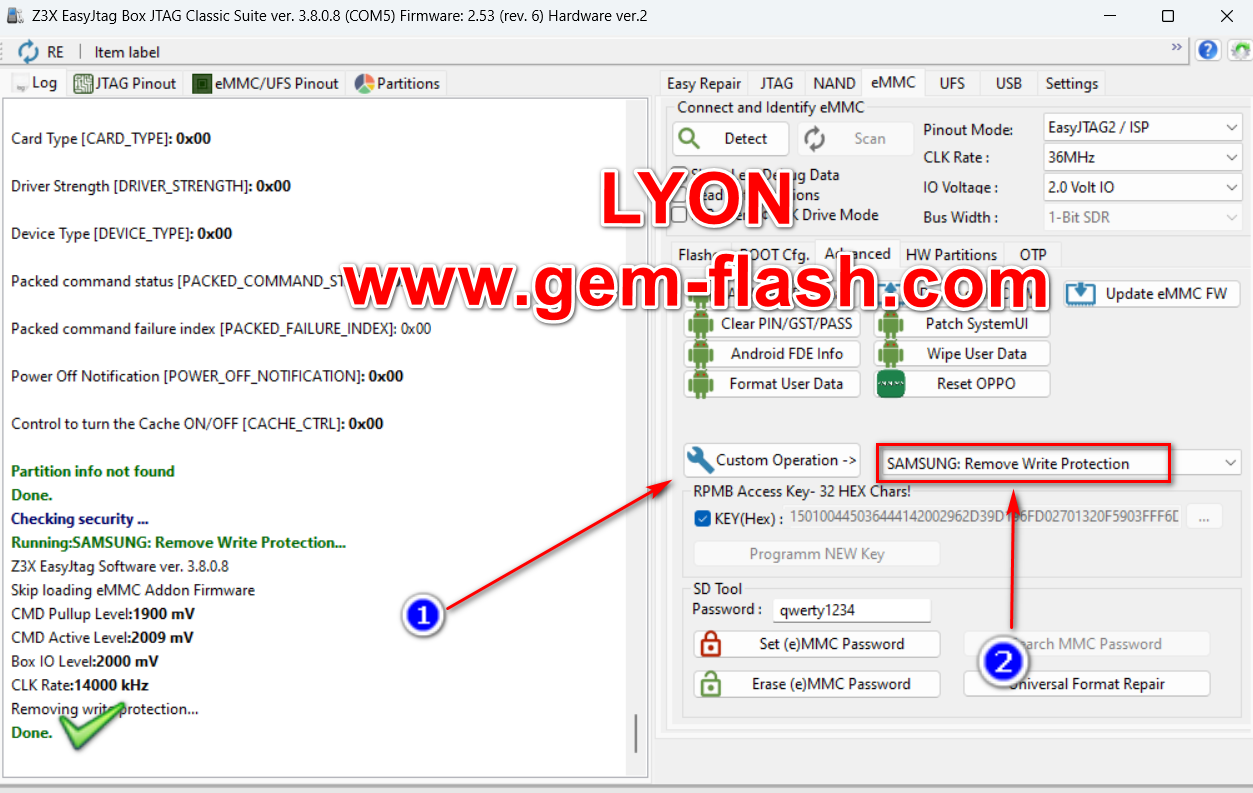

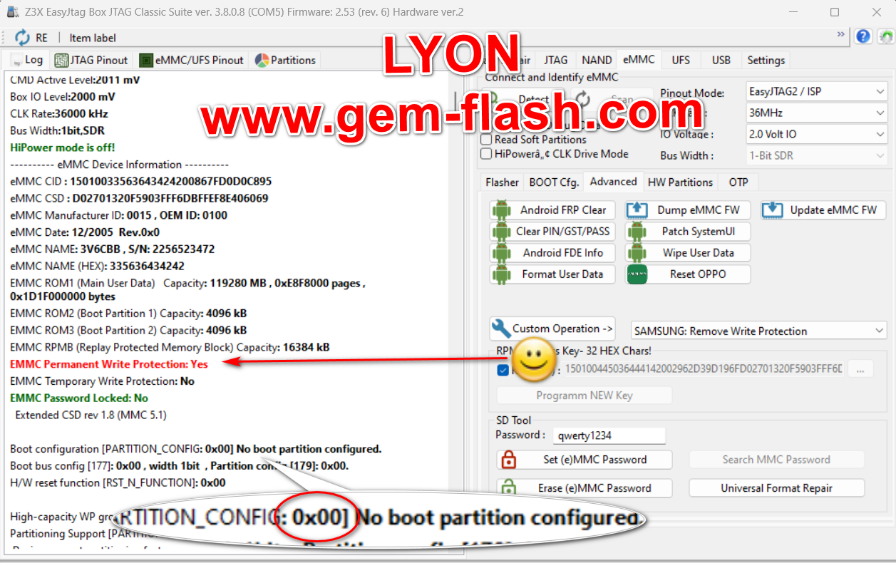

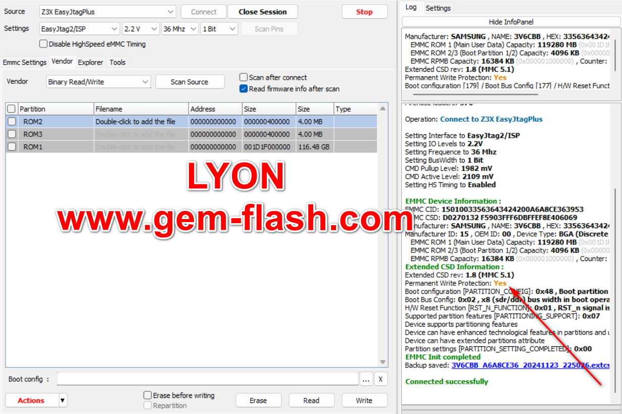

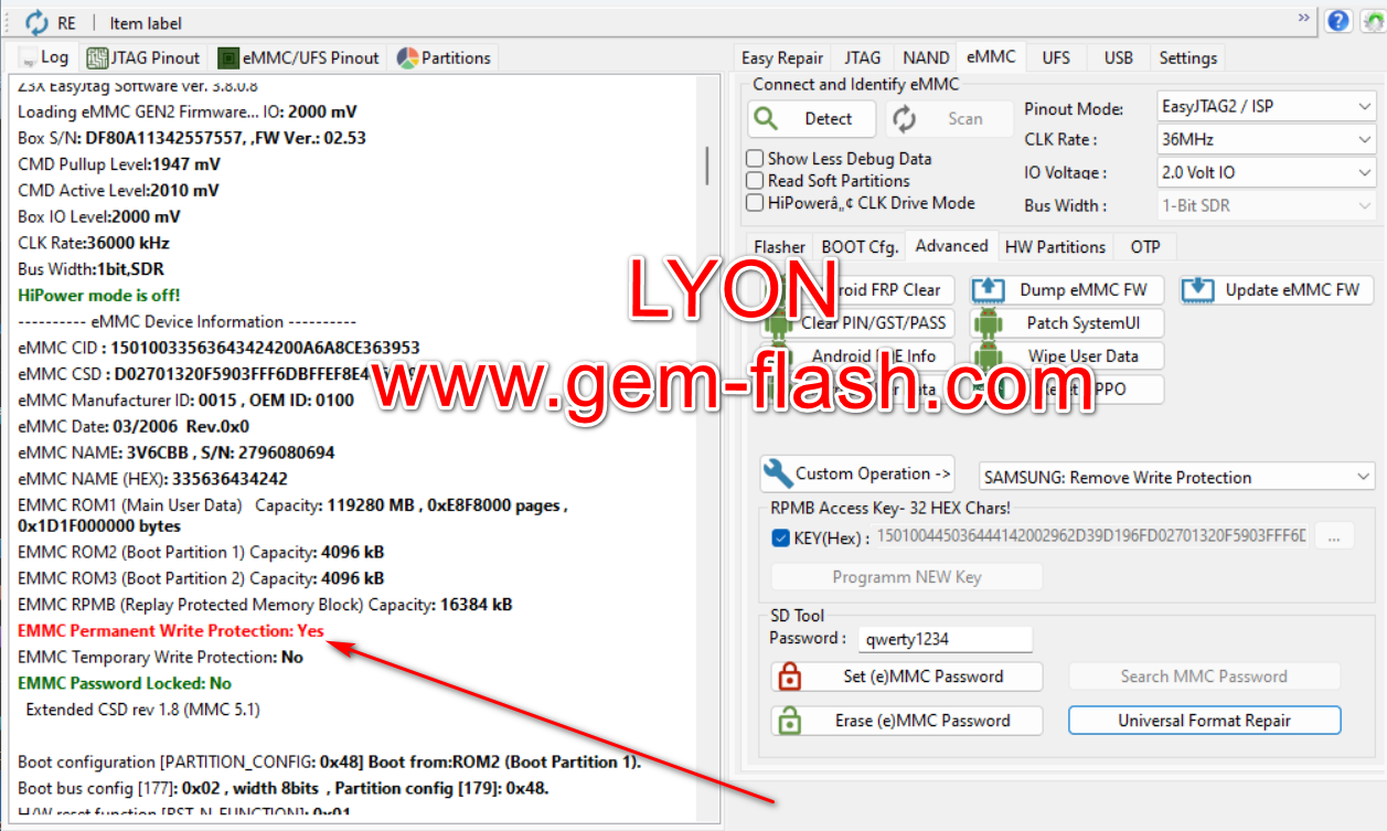

    عند عمل اتشك على الكلاسك ستجد الانفو بهذا الخطا
    كما بالصورة
    حل مشكلة الذاكرة محمية ضد الكتابة SM-A325F A32 4G
    وايضا تم الفحص على واجهة EasyJTAG Plus 2
    التعديل الأخير تم بواسطة LYON ; 01-12-2024 الساعة 02:49 AM

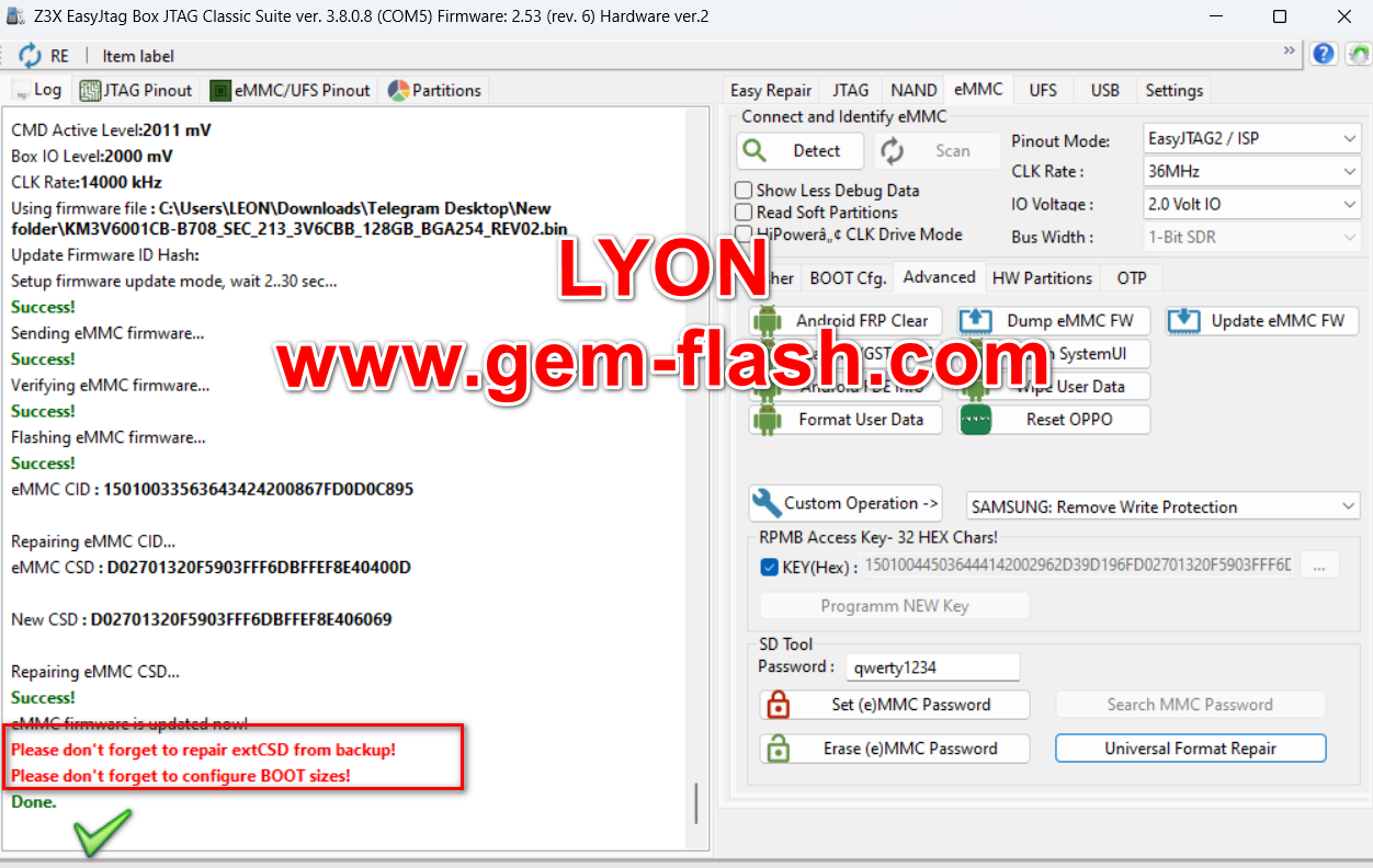

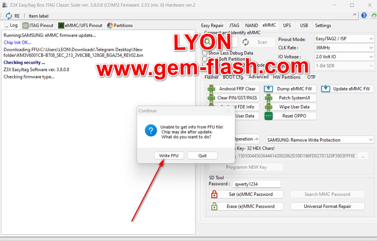

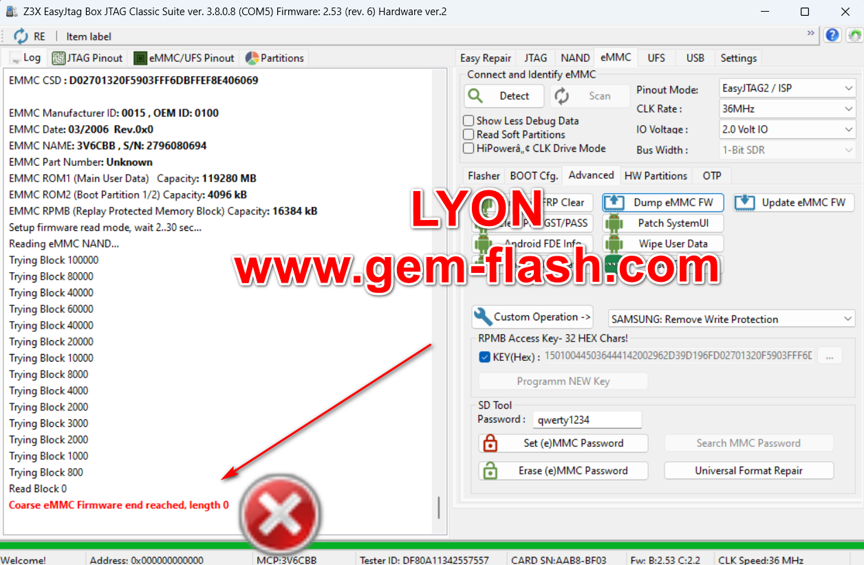

    عند سحب الـــــ FW سياخد زمن ويظهر لك الخطا يلي بالصورة
    وهنا سيتوقف عقلك وهتقرر خيار من اثنين
    يا بتغير الذاكرة ان استطعت
    او ارجع الهاتف وترتاح من وجع الراس
    اقولك الحل عندي باختيار الملف المرفق واتبع ما تبقى من الشرح
    ومبروك عليك الحل قبل ان تنتهي من قراءة الموضوع

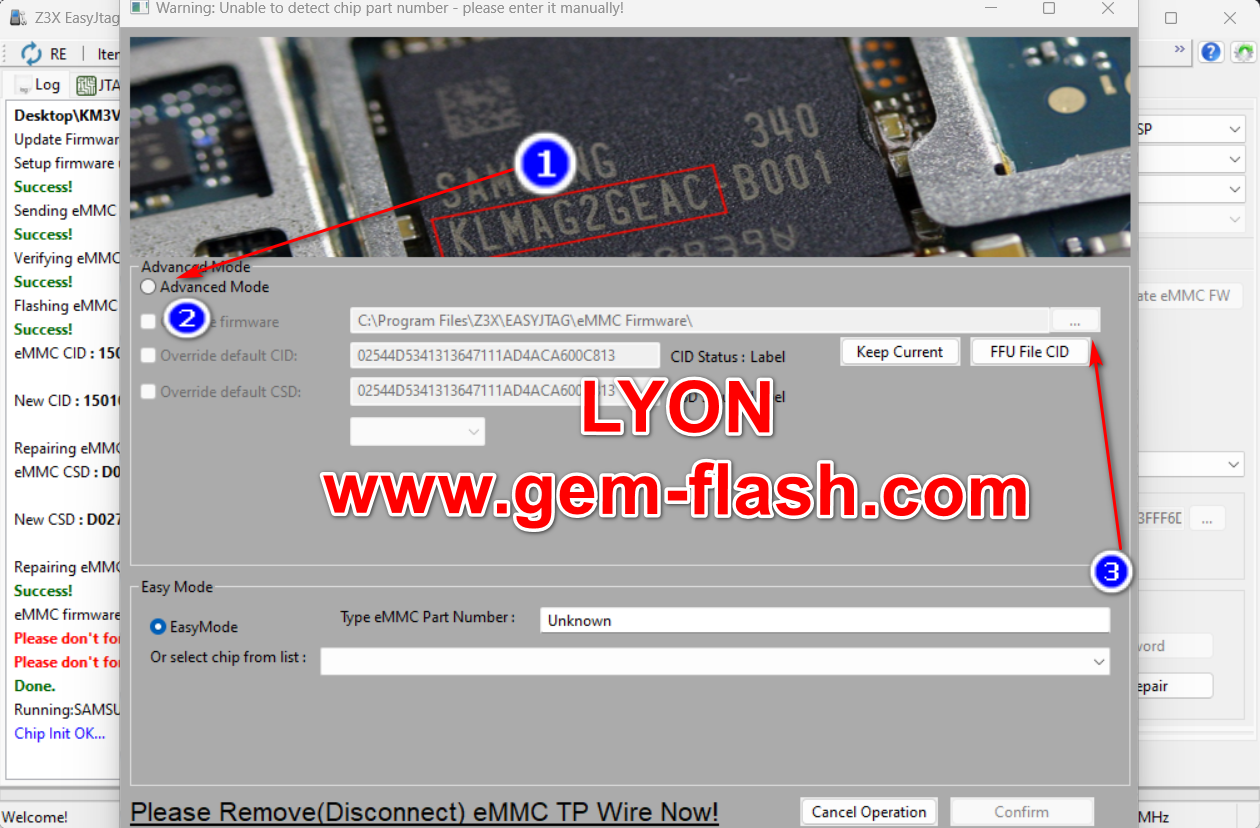

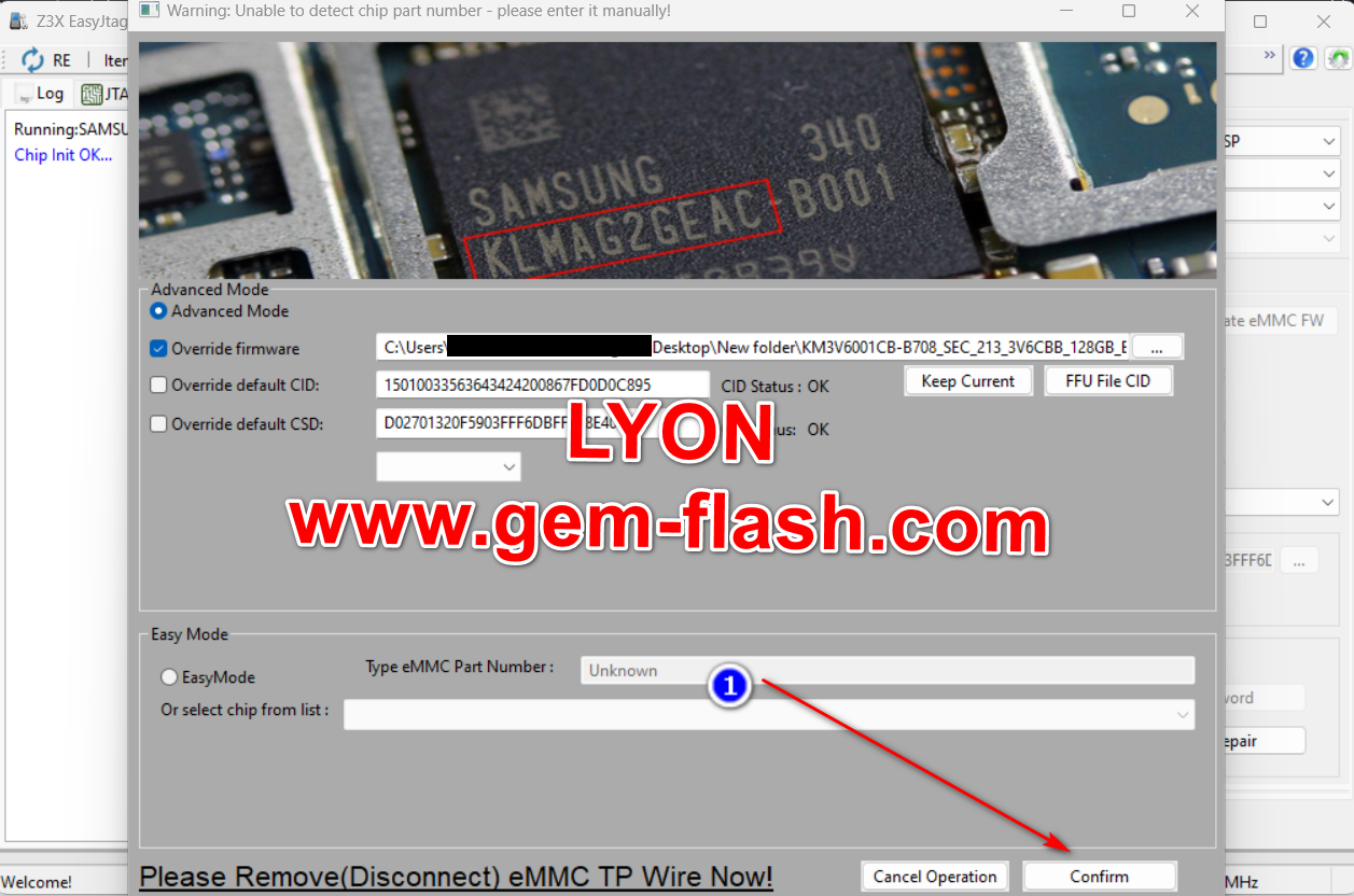

    بسم الله وطبق ما ستراها

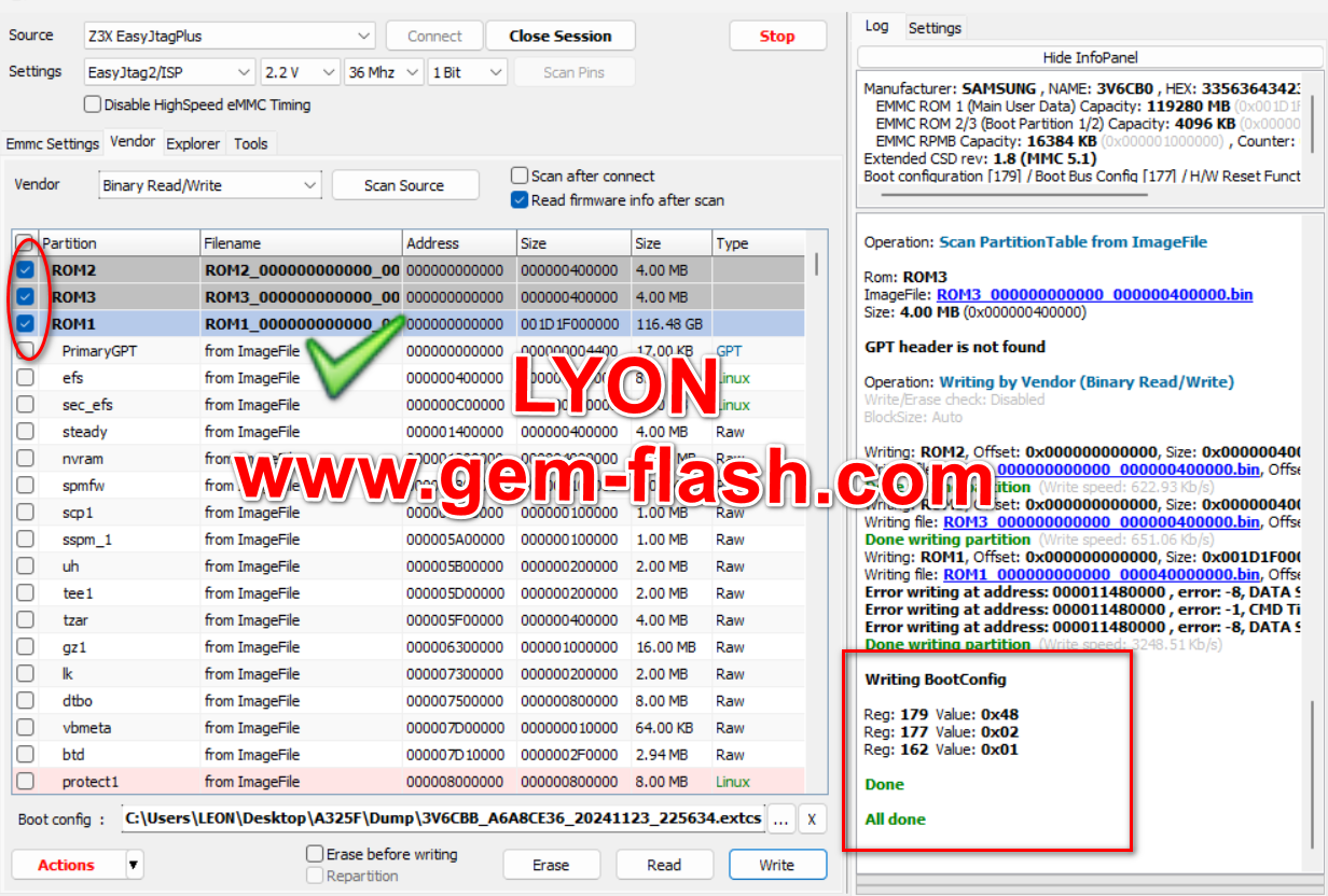

    بعد الانتهاء من هذه المرحل سيخبرك البرنامج بارجاع ملف
    extCSD لضبط ملف الاقلاع
    والملف دا يحفظ اتوتماتيك في مسار البرنامج
    او بكتابة دامب يلي سحبته قبل العملية للحفاظ على ملفات الشبكة

    بعد الانتهاء وعمل فصح لنتائج العملية ستلاحظ بان مشكلة الذاكرة محمية ضد الكتابة مودودة ولم يتغير شي
    ولو لحظت باخر الصورة ان مسار اقلاع الجهاز تم تغيرة الى 0x00
    الحل سيكون بازالة الحماية من الذاكرة بهذا الخيار
    ولو استخدمت هذا الخيار قبل تنفيذ هذه الخطواط لن تنجح معك
    الا بتباع الشرح من البداية

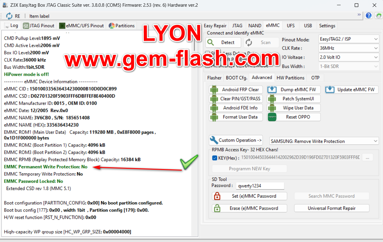

    بعد عمل اتشك ستلاحظ حل المشكلة بنجاح
    الان اكتب الدامب المسحوب من قبل لارجاع مسار الاقلاع
    او قوم بضبطه من واجهة البرنامج بخيار
    Exynos

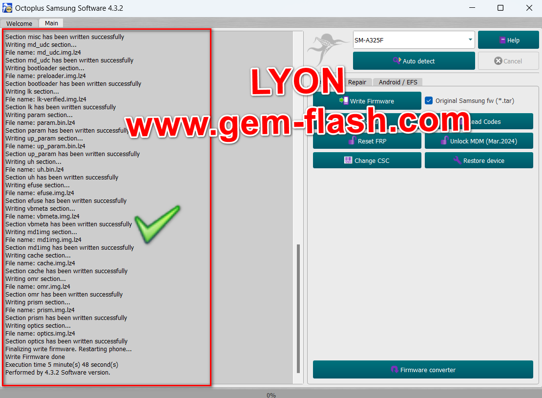

    وتم تفليش الجهاز على Octoplus Samsung Software
    هذه المشكلة eMMC Permanent Write Portection:YES
    تمنع الجهاز من التفليش
    وممكن الجهاز يكون شغل عادي جدا
    واي عمليه على الجهاز تكون شغالة طبيعي بمجرد ما عملت اعادة تشغيل تفقد كل العملية
    التي كانت قبل اعادة التشغيل
    وهذه المشكلة تمنع فرمات الجهاز وايضا تمنع تمرير السوفت وير
