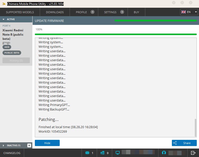

    أولا نقوم بتفليش روم مطوريين عن طريق شيميرا حصرا
    eng firmware

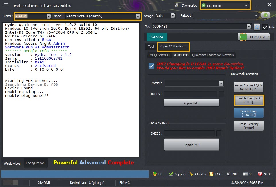

    ثم نقوم بتفعيل تصحيح يو أس بي وتفعيل دياج مود عن طريق أوامر الدوس أو عن طريق أي أداة مجانية أو مدفوعة

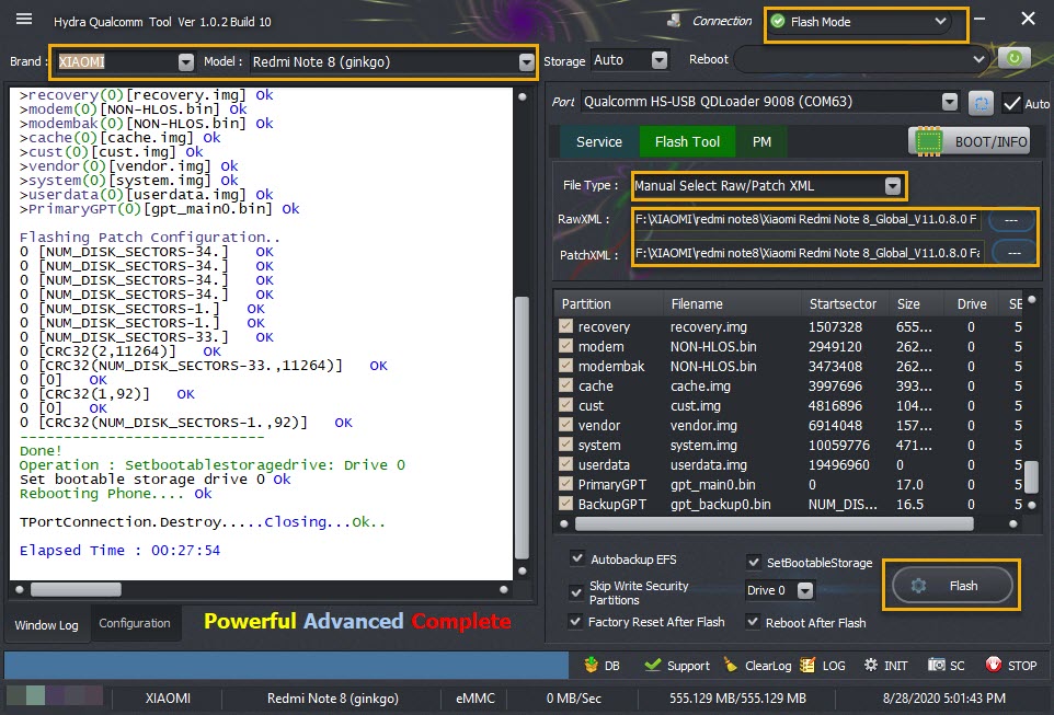

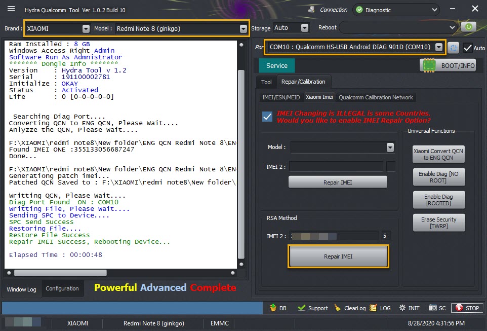

    نذهب الان الى واجهة دنجل هايدرا وبإمكانك أستخدام umt أيضا" أو hua أو gsm sheild حسب الأداة المتوفرة لديك
    ونقوم بكتابة الأيمي الثاني للجهاز فقط مع ملف QCN
    QCN FILE
    xiomai note8 imei repair
    بعد ذلك نقوم بتفليش الجهاز بفلاشة رسمية أحدث إصدار أو الإصدار المتاح لديك
