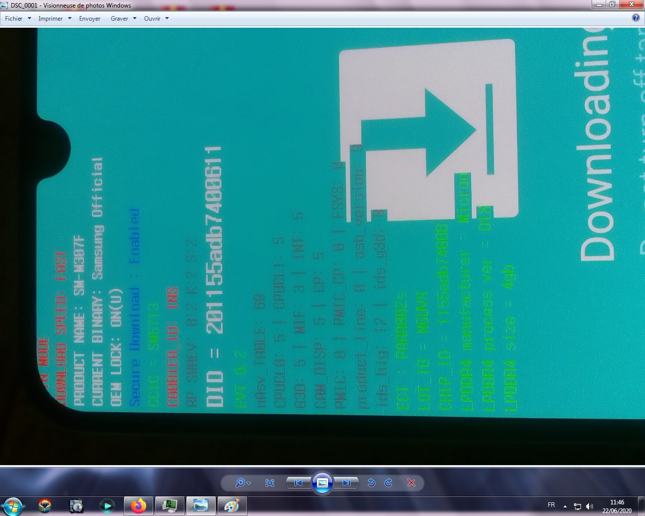

    لقد فعلت ال oem لكن عند الذهاب للداون لود مود وجدته on وشكرا علي الرد

    اقتباس المشاركة الأصلية كتبت بواسطة tahat مشاهدة المشاركة
    صورة من الضبط وصورة من وضع الداون لود

    لما فعلت oem الهاتف طلب منك اعادة ضبط؟
    لم يطلب اعادة التشغيل ولكن فعلته واعدة التشغيل ونفس الحالة

    صورة من داخل الهاتف om وصورة من الركوفري اخي

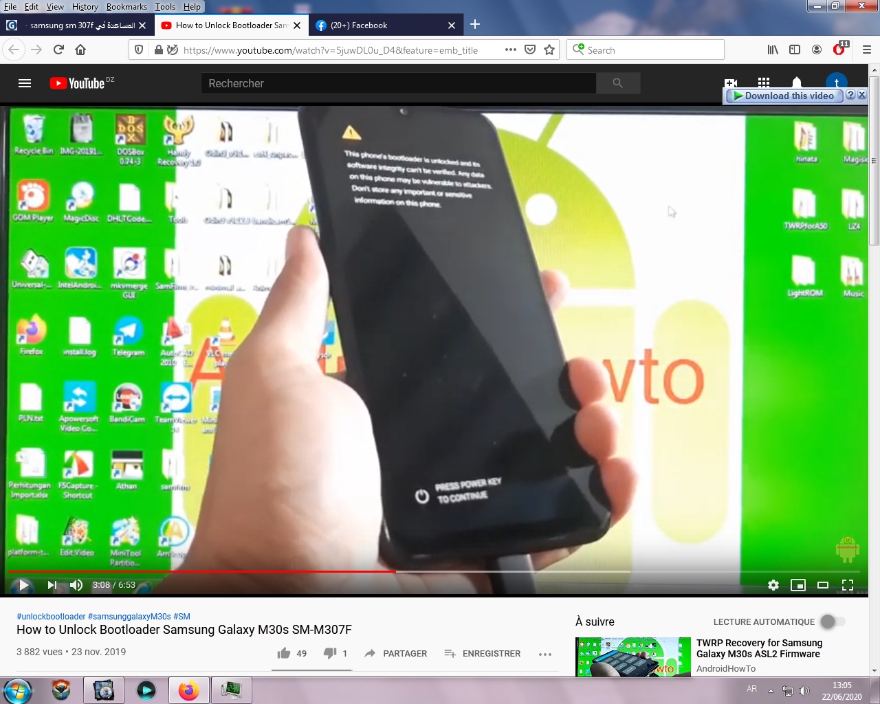

    تابع هذا الفيديو وأخبرني هل بيتم فتح البوت لودر ام لا يظهر من الاساس

    لقد تابعت الفيديو واختفت oem من الهاتف ولكن تم فتح البوتلودر واصبح oem off ولكن هناك مشكلة اصبح كلما يقلع يعلق مدة علي كما هو في الصورة المساعدة في samsung sm 307f
