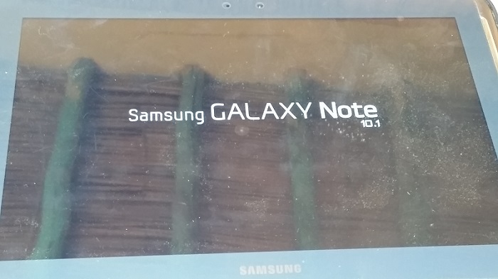

    عندي جهازGalaxy Note 10.1 GT-N8000 كان يعمل بدون مشاكل ولكن تركته في الشاحن وفي الصباح وجدت الجهاز يعمل ريستارت متكرر بدون توقف وهو يدخل لوضع الداونلود ولايدخل الي الريكفري مود وحاولت تثبيت روم اخر وجربت اصدارات كثيرة والجهاز مازالت مشكلة الريستارت المتكرر او يعلق علي Galaxy Note 10.1 GT-N8000 ولاحظت في بعض الاصدارات يتجاوز هذه الشاشة الي شاشة علامة ساسونوج ويرجع يعيد التشغيل من جديد وهكذا الي مالانهاية مع العلم اني لم احدث الجهاز من يوم اشتريته حتى وقت المشكلة وهو يقبل الروم عن طريق الاودين دون مشاكل وارجو منكم مساعدتي في اصلاحه ولكم مني كل جزيل الشكر والعرفان

    اشكر الاخوان علي سرعة الرد والمتابعة ،
    مازالت المشكلة موجودة الجهاز لايدخل ريكفري مود وقبل كتابة الموضوع قرأت في المواقع عن نفس المشكلة ولم اجد حل لها وبمراجعة كل المواضيع التي تخص Note 10.1 GT-N8000 في المنتدى هنا وجدت نفس مشكلتي ولكن لم اجد حل لها فهل هي مشكلة سوفت وير ام انها مشكلة تخص الذاكرة الداخلية emmc للجهاز ارجو كل من مرت عليه هذه المشكلة انا يشرح طريقة اصلاحها ولكم جزيل الشكر والتقدير
