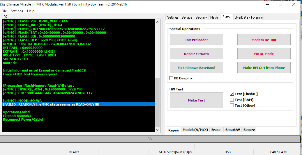

    الجهاز كان واقف لينوفو
    دا الانفو
    Connected to Phone.
    CPU: MT6582 SW:0001 Ver: CA01
    Downloading Boot8 ...
    EMMC Size: 0x00E9000000
    Flash Type: EMMC
    INT/EXT RAM Size: 0x20000/0x40000000
    Reading infr(EMMC)...
    BT_ADDR:74042B506611
    WIFI MAC:74042B636611
    IMEI1:866584028643993
    IMEI2:866584028644009
    version:4.4.2
    model:Lenovo A328
    brand:Lenovo
    manufacturer:LENOVO
    Done.
    تم التفليش بنفس الفيرجن بدون بريلودر الجهاز واقف لينوفو
    تم عمل فورمات والتفليش كامل الجهاز قطع
    ممكن روم كامل بصيغة BIN او اسكاتر

    اقتباس المشاركة الأصلية كتبت بواسطة esam123 مشاهدة المشاركة
    تم التفليش على الاداه بالفلاشة المرفقه وما زال الجهاز dead boot
    للعلم عندى باكب للجهاز وبفلشه ونفس المشكلة
    اعمل جيك للذاكره الداخليه للهاتف
    لم افهم ما تقصده يا هندسه
    خاصية جديدة لمعرفة ان كان emmc سليم ام معطوب قابل للقراة فقط... - الصفحة 1

    بارك الله فيك اخي asaad wahsh
    تلف الذاكره الداخليه
