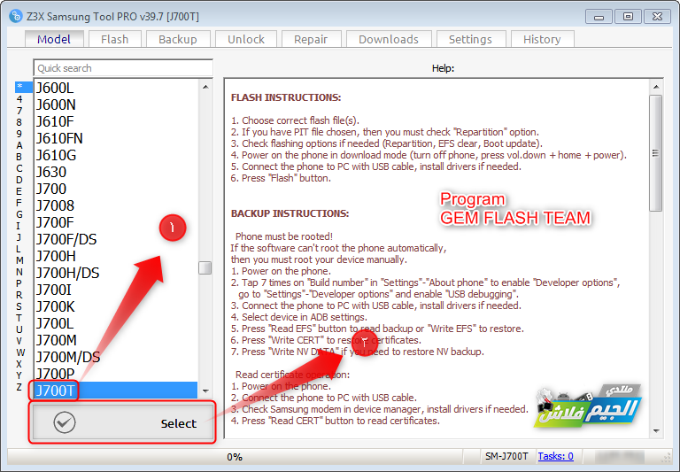

    طريقت فك الشفرة
    افتح واجهة الـ Z3X
    واختار الموديـل
    J700T
    كما موضح ادناه

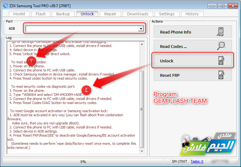

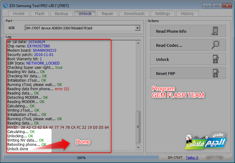

    اذهب الى خيار
    Unlock
    وصل الهاتف ثم صحيح خيار المطور
    وصل الهاتف على الكمبيوتر
    وحدد الـ ADB الخاص بالهاتف
    ثم اضغط على Unlock
    كما موضح في الشكل التالي
    فـك شفرة دوليــة لهاتف Galaxy J7 4G LTE  SM-J700T حماية U3 بنجـاح على Z3X
    وبعد الضغط على خيار
    Unluck
    سوف تكتمل عملية فك الشفرة بهذا الشكل

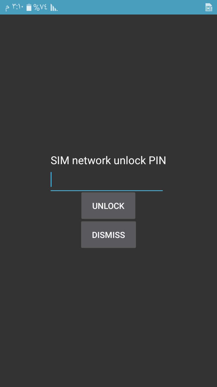

    ومبروك عليك لقد تم فك الشفرة بنـجاح
    وهذه صور قبل وبعد فك الشفرة
    قبل

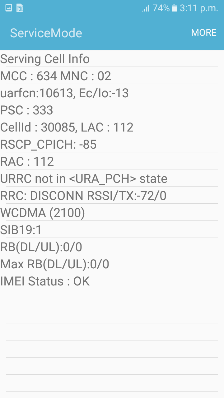

    بعد
    وايضآ لم تحصل اي مشاكل في الـ Imei و ملف الـ Cert
    بعد عملية الـ Unluck

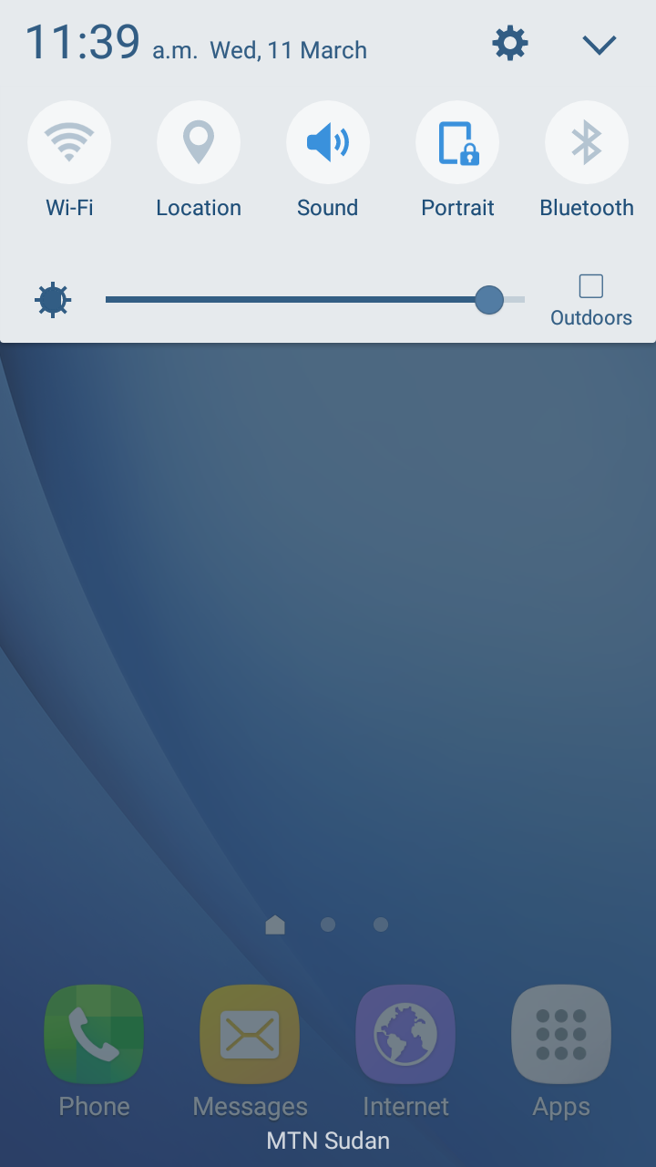

    والشبكة تعمل على 4G بكفائة
