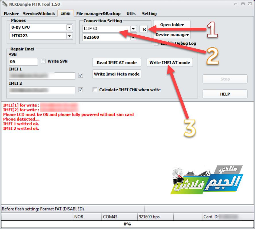

الجهاز مدعوم إصلاح أيمي على بوكس
Z3X لكن العملية تنتهي بالفشل على أي إصدار أندرويد
المدفوع مجاني بالجيم فلاش ريبير أيمي سامسونج C8 C7100 C7108

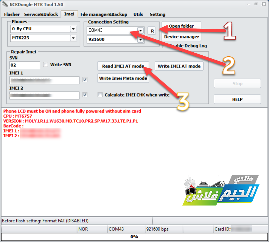

أولا" نأتي لعملية إصلاح الأيمي والعملية بسيطة فقط نقوم بتفعيل خيارات المطور وتفعيل تصحيح يو إس بي وإتباع الشرح بالصور
والعملية هذه تحتاح الى
NCK MTK TOOLالمدفوع مجاني بالجيم فلاش ريبير أيمي سامسونج C8 C7100 C7108

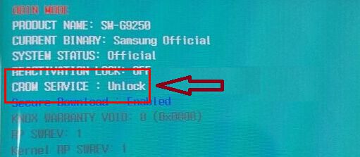

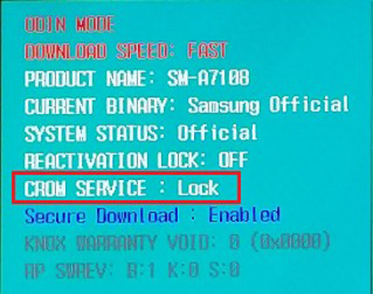

سنقوم أولا" بفك بوت لودر الجهاز لكي نستطيع القيام بعملية الرووت وعملية فك البوت لودر بسيطة كل ماعلينا هو تحميل البرنامج
من الرابط في الأسفل وتثبيته على الجهاز وتوصيل واي فاي ثم فتح البرنامج وندعه لينهي عمله
وسنلاحظ الفرق كما في الصورتين
