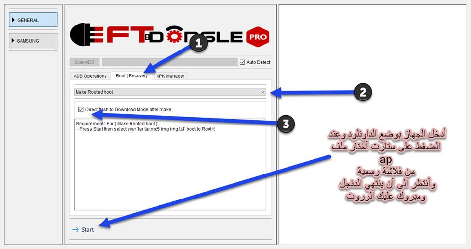

    صورة للدوانلود مود للجهاز
  4. الشَكر Program شَكر

    يجب ايقاف كل الحمايات اللتي على الجهاز واتبع الشرح بالصورة
    a750f مشكلة في عمل رووت

    Nov 2008
    libya
    لازم من ايقاف حماية KG وبعدها اعد العملية
