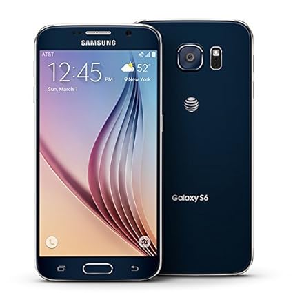

    افتراضي مشاكل وحلول Samsung Galaxy S6 SM-G920A
    مشاكل وحلولSamsung Galaxy S6 SM-G920A
    احبابي بمنتديات الجيم فلاش اسعد الله بكل خير
    معكم اخوكم عبد القادر من سوريا
    رح نتكلم اليوم
    عن مشاكل وحلول لهاتف
    SAMSUNG GALAXY S6 SM-G920A
    51G02NnniQL SX425
    1-تفليش وحل مشكلة الوقوف على الشعار وتعريب وتحديث الهاتف
    2-الروت
    3-فك شيفرة الهاتف
    4-اصلاح ايمي والشبكه
    5-حل مشكلة GOOGLE ACCOUNT وSAMSUNG ACCOUNT
    والعمل سوف يكون على البوكس العملاق
    Z3X
    SAMSUNG TOOL PRO
