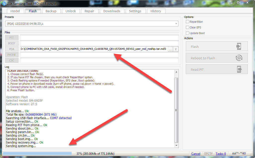

    1- اولا نقوم بتحميل الكومبيشن باعلي تحديث حمايه وعلي حسب اصدار البوتلودر والبيسباند G925FXXU4
    COMBINATION_OXA_FA50_G925FXXU4APF1_OXA4APF1
    2- نقوم بتفليش الروم الكومبيشن بشكل عاااادي جدا وبكده استطعنا فرض سيطرتنا علي الهاتف لكي نستطيع عمل الداونقريد وازاله الحساب
    طريقه تخطي سامسونج اكونت للهاتف العنيد S6 EDGE-G925F  باخر تحديث حمايه
    تم التفليش بنجاح وصوره للهاتف بعد العمليه

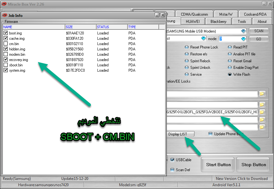

    3- الان نقوم بعمل داونغريد للهاتف باستخدام اي فلاشه زات مستوي حمايه اقل تاتي باندرويد لولي بوب 5.1.1
    كود HTML:
    G925FXXU2
    4- نقوم بتفليش الملفات ما عدا [ Sboot - Cm.bin - Modem ] وبكده حيعمل داونغريد بدون مشاكل والصوره توضح نجاح العمليه

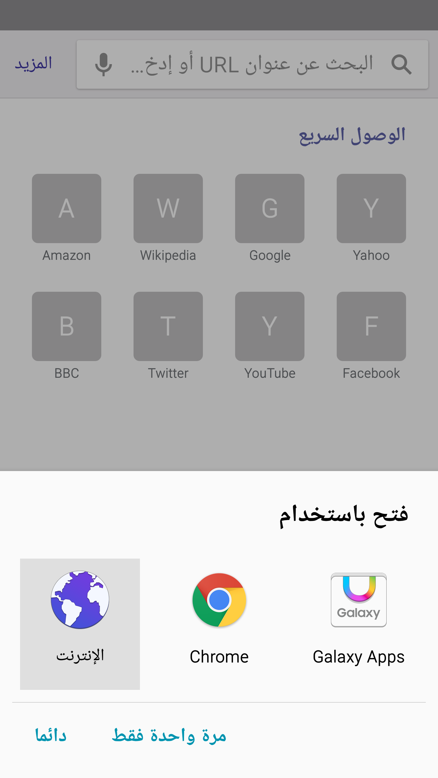

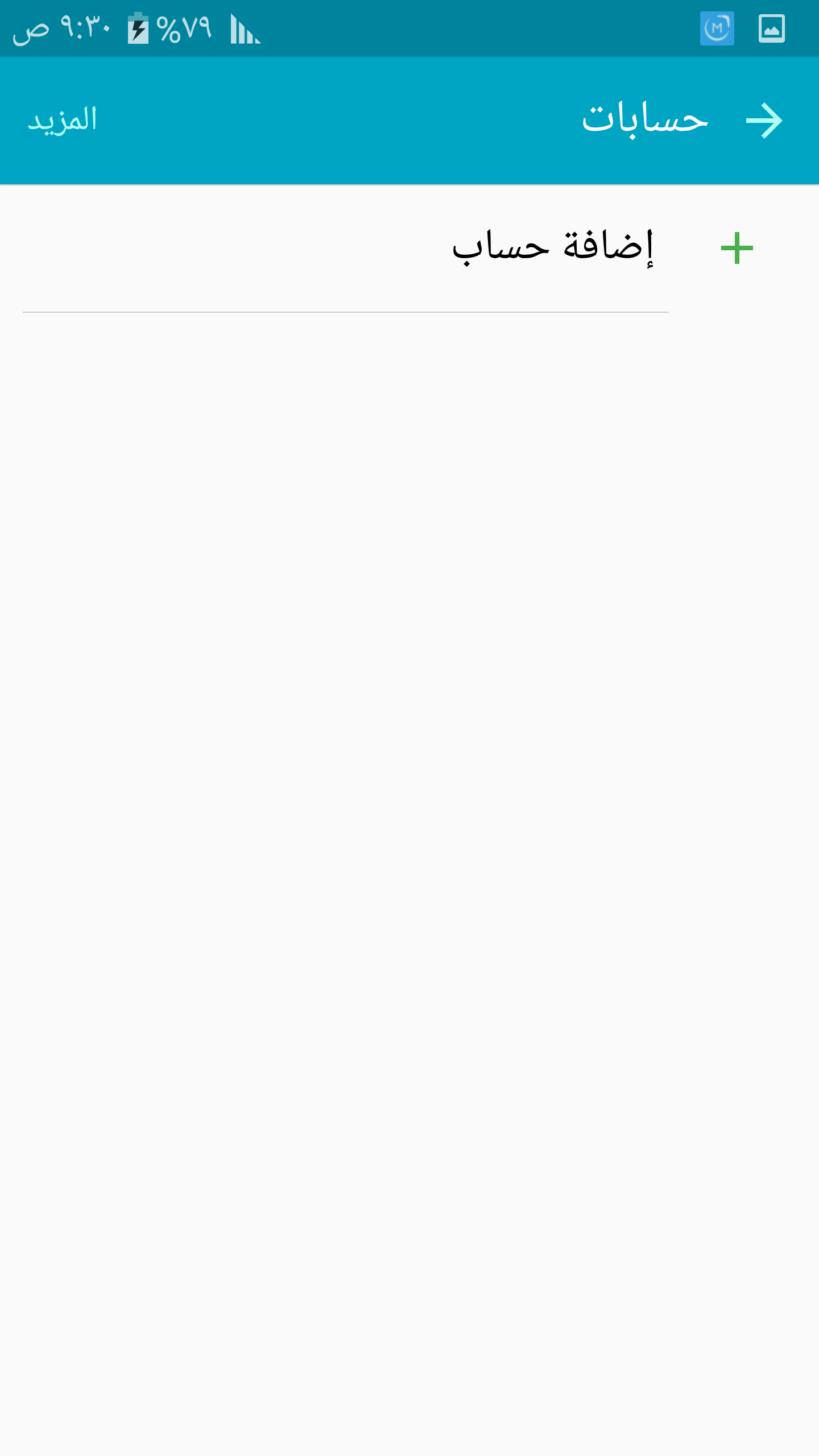

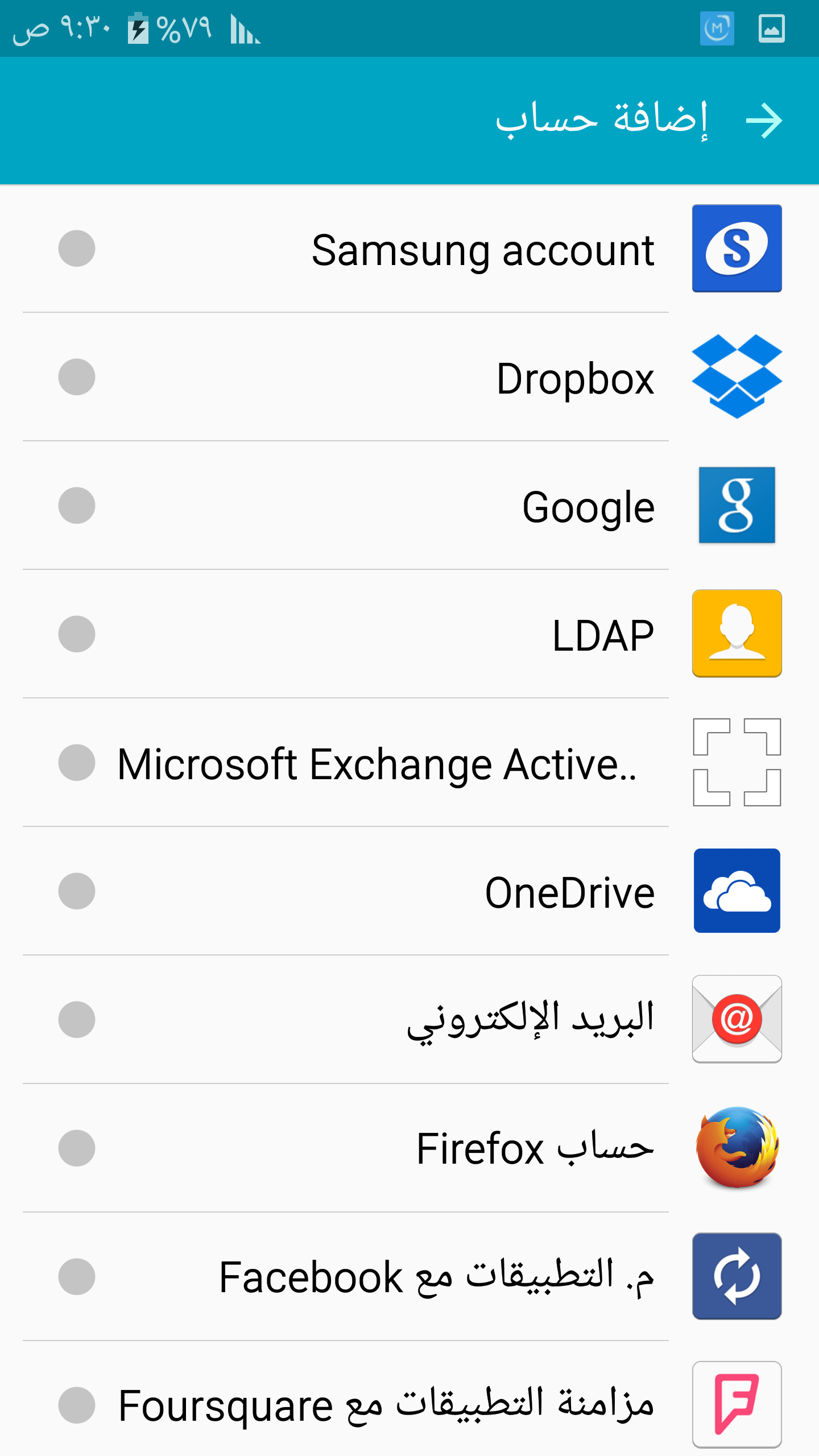

    طبعا بكده نقدر نستعمل اي ثغره وافضلها ثغره sidsync ونقوم بالوصول الي الانترنت ثم الضبط ثم نضيف الحساب
    طبعا الطريقه معروفه لدي الجميع
    اخيرا نضيف الحساب الخاص بنا ونقوم بعمل ازاله له بعدها ونعمل فورمات للهاتف وبعدها اذا طالب الحساب مره اخري فقط نقوم بادخاله مره اخري
