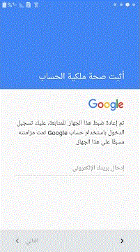

    تعددت حلول مشاكل حماية سامسونج حول قفل الجهاز بخاصية ال FRP
    ويقع الكثير من المستخدمين بهذه المشكلة
    عند عمل اعادة ضبط المصنع للجهاز او عمل فورمات من الريكفري
    فيتفاجئ بظهور رسالة
    تخطي كوكل اكاونت في اصدار 6.0.1  لجهاز Note5

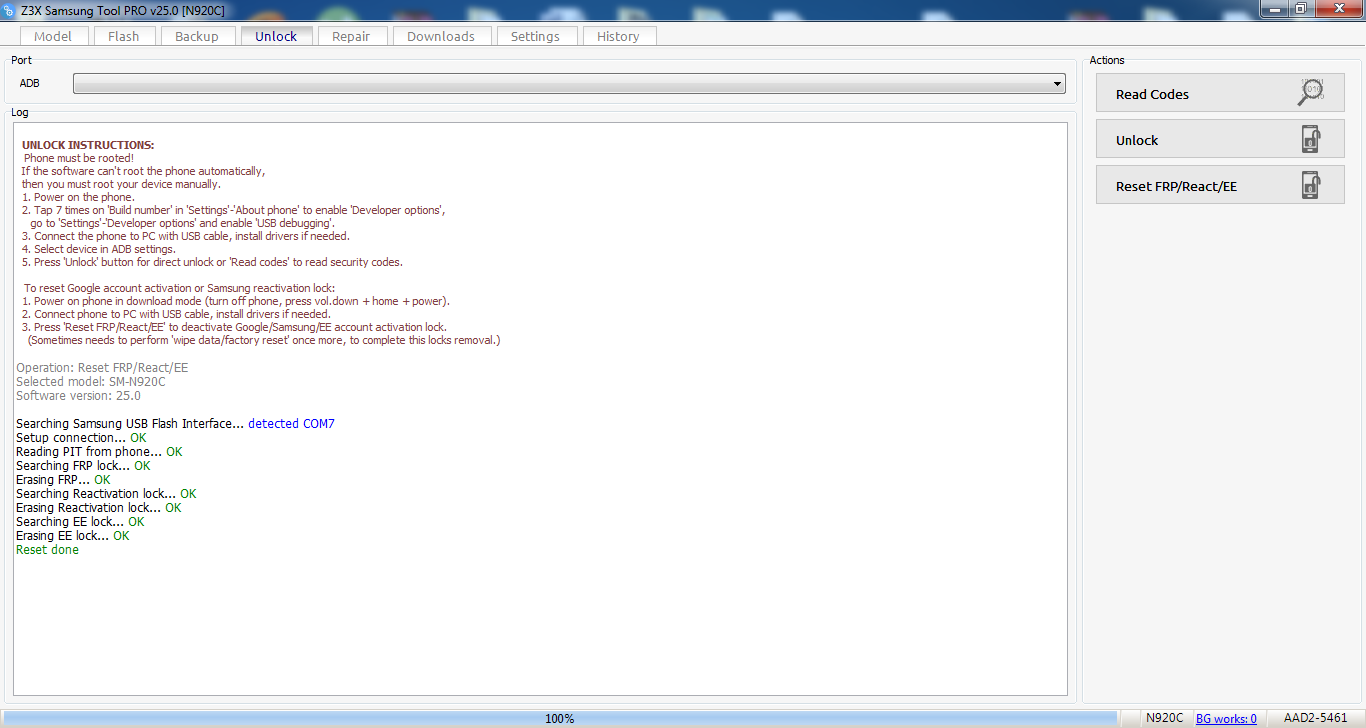

    خطوات العمل هي :
    1 _ تفليش الجهاز بهذه الفلاشة من موقع sammobile اصدار 5.1.1 من هنا
    ربما تجد مشكلة بعد التفليش ان الجهاز يبقى يرستر مفيش مشكلة
    2 _ بعد التفليش قم بالدخول الى وضع الداونلود مرة اخرى
    3 _ قم بعمل FRP Reset على Z3X او على بوكس اخر يدعم
    4 _ فلش الجهاز مرة اخرى بهذه الفلاشة العربية اصدار 6.0.1 من هنا
    وهذا لوج العملية عند عمل FRP Reset
    مبروك عليك حل المشكلة مع تحديث الجهاز لنفس الاصدار
    تمت التجربة على 3 اجهزة Note5 خلال اليومين الماضية وتمت العملية بنجاح 100%
    بدون مشاكل في الشبكة او ما شابه

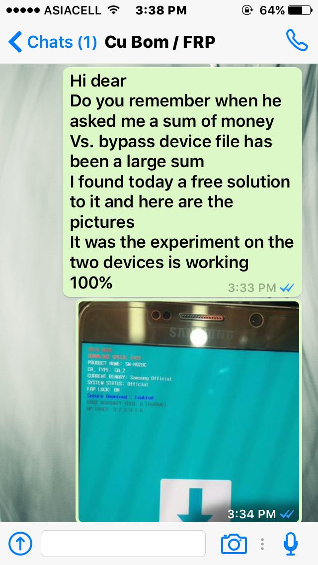

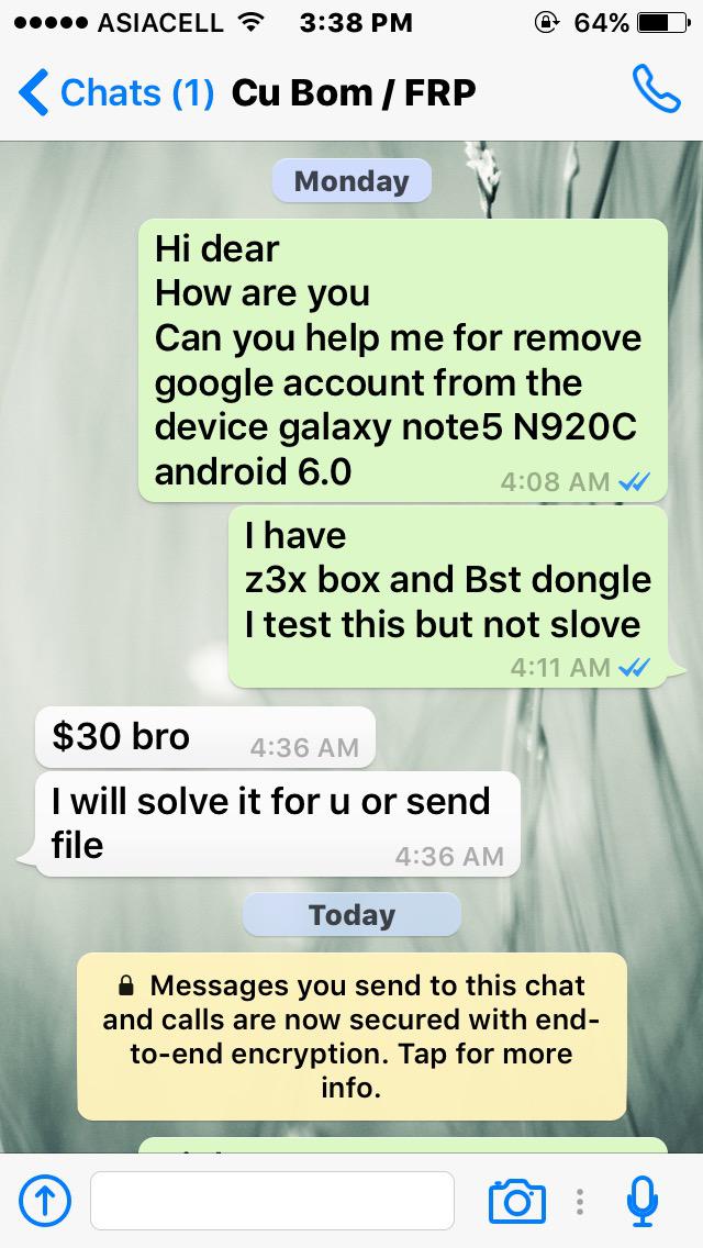

    هنا اكمل معكم موضوع الملف الغير مجاني
    وجدت في احد المواقع الاجنبية شخص لديه ملف
    يقوم بأزالة قفل ال FRP لل Note5 على اصدار 6.0.1 بدون هذه التفاصيل الماضية اعلاه
    تكلمت معه لأعرف كم ثمن الملف او طريقة العمل به
    محدش يشتم في الانكليزي
    اخليكم مع الصور

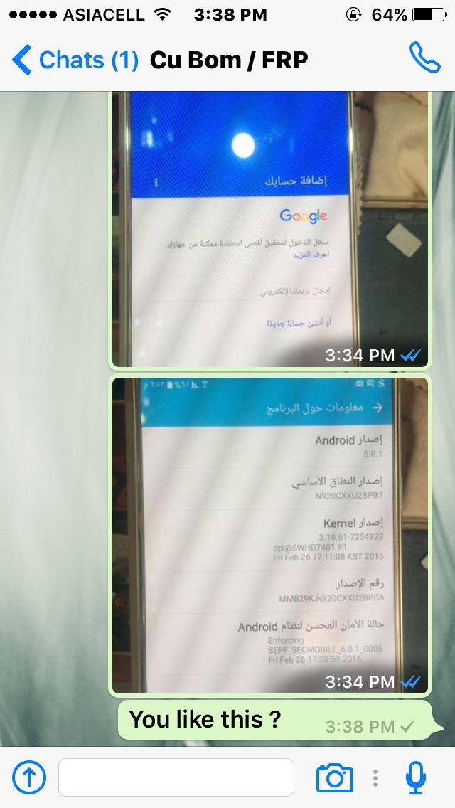

    في اليوم الاول
    بعد مرور يومين
    الرسالة الاخيرة لم تصله حد عرف ليه ؟
    علشان عملي حضر
    الى هنا نصل الى نهاية الموضوع
