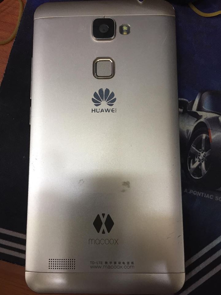

    افتراضي ارجو المساعدة بفلاشة لجهاز macoox

    صورة الجهاز

    ما مشكلة جهاز

    ما مشكلة جهاز
    متوقف على شاشة البدء

    اعمل باكب مرر من الفلاشة SYSTEM فقط

    اخي ربيع قبل القراءة على بوكس الميراكل اما الان لايقبل القراءة لاخذ باكب ولا التفليش علما ان الجهاز بطارية داخلية ... هل من حل للتفليش اخي ربيع
