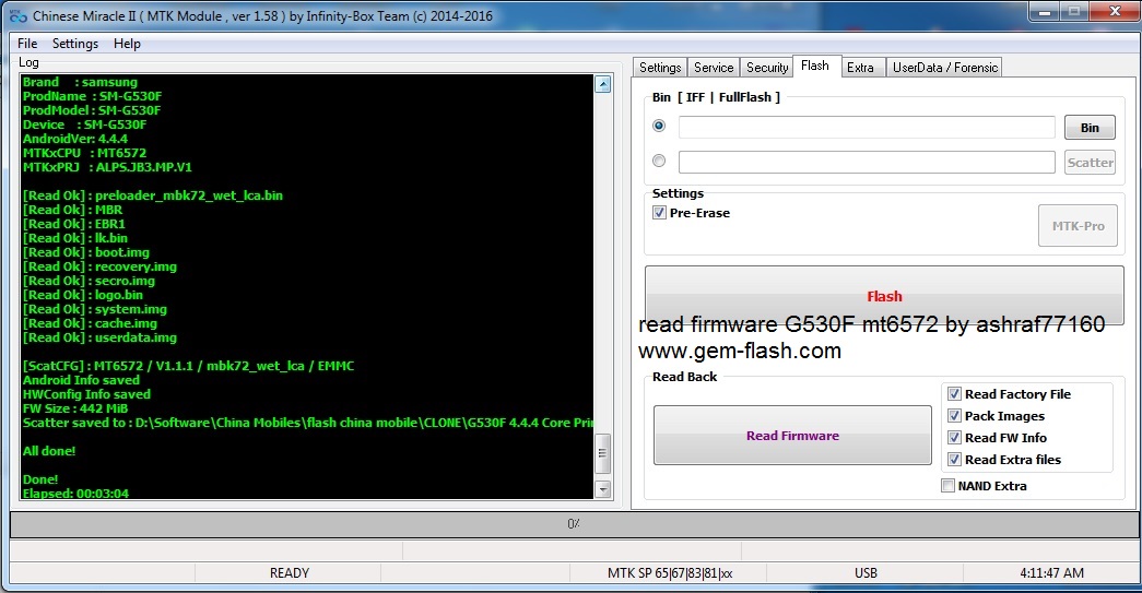

صورة من عملية سحب الفلاشه
فلاشه حصريه MT6572__samsung__SM-G530F__4.4.4__ALPS.JB3.MP.V1
