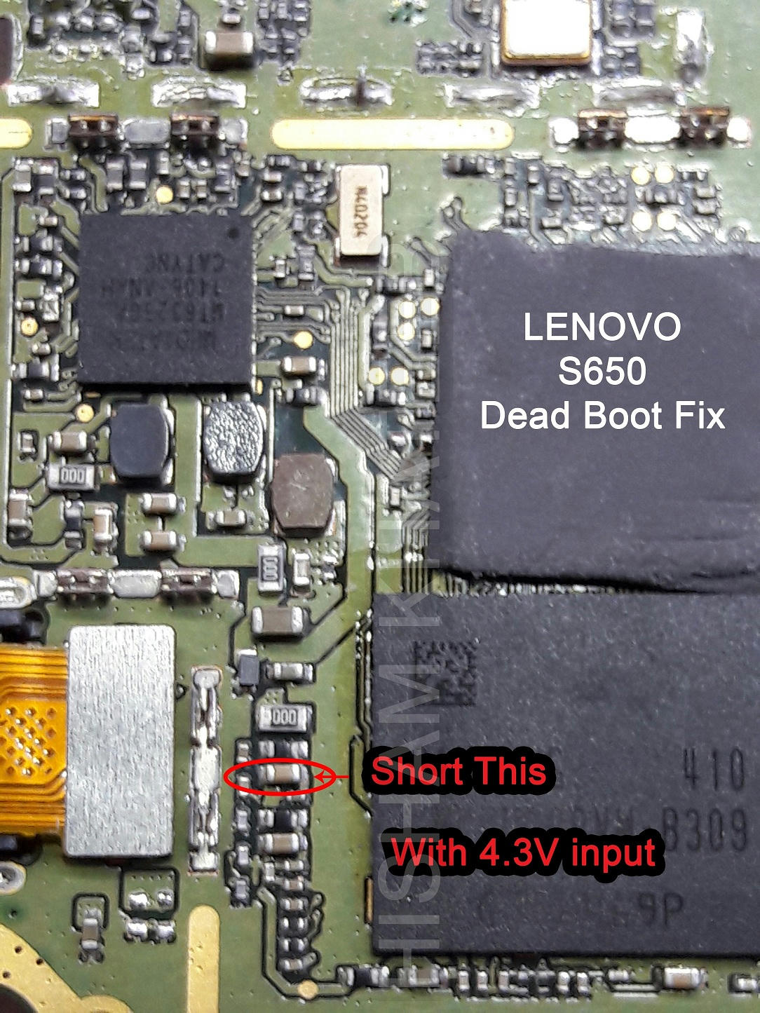

    لأول مرة في العالم نقط اختبار جهاز Lenovo S650 الميت
    FIRST IN THE WORLD TEST POINT OF THE DEAD LENOVO S650 BY HISHAM KHATEEB
    قم بقصر هذه المقاومة وقم بوصله على الكومبيوتر والتفليش من خلال برنامج SP Flashtool
    Just short this and connect it to the laptop and flash it using SP Flashtool

    Thanks is enough ;) I've been looking for a solution for this since a year nothing helped till I found the test point by my self ..

    يعني ايه قصر المقاومة

    اقتباس المشاركة الأصلية كتبت بواسطة jc4issac مشاهدة المشاركة
    عمل توصيل بين طرفي المقاومة (شورت) قفلة
