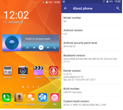

    فلاشه الهاتف sony xbo o6
    احباب المنتدي الكرام اليوم لدينا فلاشه الهاتف
