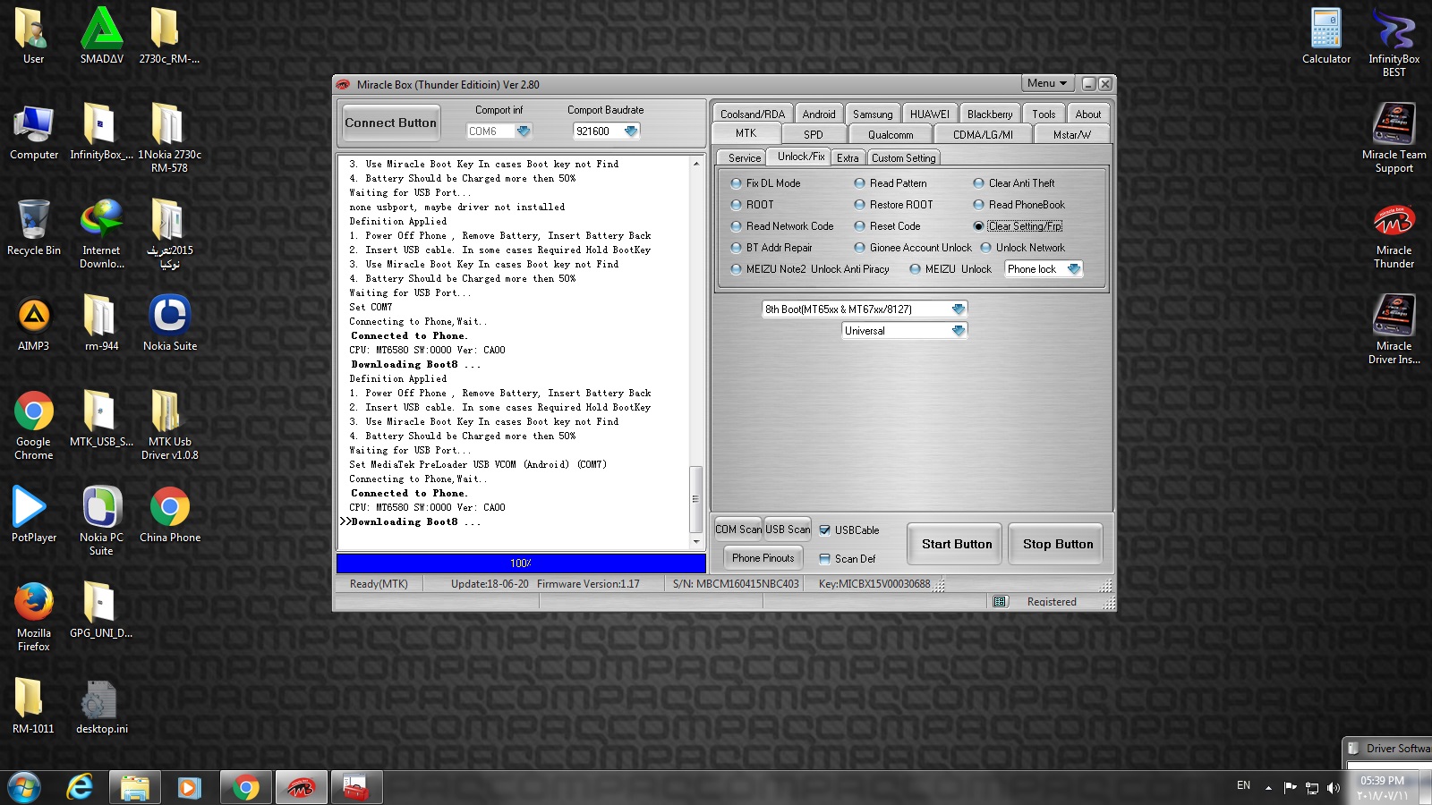

    بوكس الميركل لا يعمل frp
    معي جهاز تكنو f2 بعمل فرمات لايقبل وبعمل اف ار بي لا يعمل يجيب
    Definition Applied
    Definition Applied
    Waiting for USB Port...
    Set MediaTek PreLoader USB VCOM Port (COM9)
    Connecting to Phone,Wait..
    Connected to Phone.
    CPU: MT6580 SW:0000 Ver: CA00
    >>Downloading Boot8 ...
    ارجو الافاده

    ممكن اعرف المشكله في اين

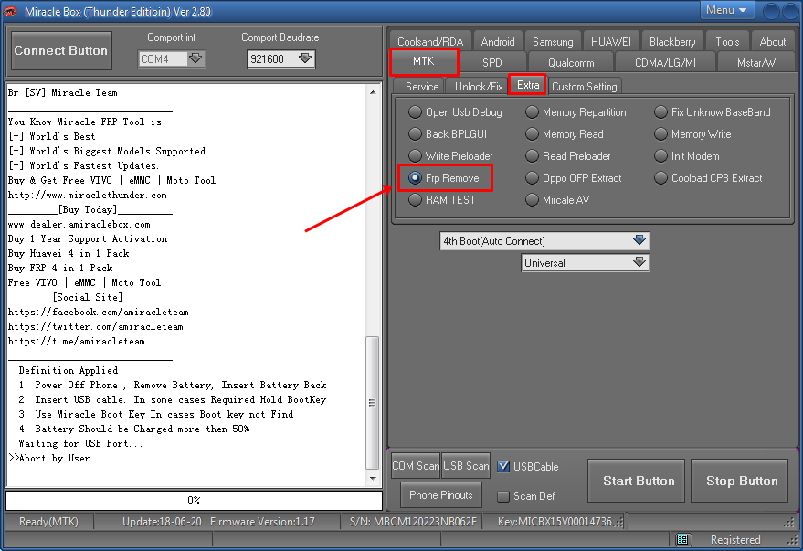

    استخدم الخيار frp remove
    بوكس الميركل لا يعمل frp علي  تكنو

    [QUOTE=SaiD_KHeirallaH;2917377]استخدم الخيار frp remove
    [/QUOTEنفس المشكله
    Definition Applied
    Connected to Phone.

    الرجاء الاهتمام بالموضوع دي صوره للعملية واي عمليه فرملت او غيرها بتعمل نفس المشكله
    https://img.gem-flash.com/images/74553552953884073504.jpg

    3354
    كده مشكله تعريفات
    اكيد
    شيل التعريفات ونزلها من جديد
    حسب النسخه عندك
  9. الإعجاب °°.."Y"S"F"GSM"..°°, holm615 مُعجَبون

    نزلت البرنامج ده وعرفت بية Miracle Driver Installation 1.00
    لو
    ممكن تعريف ل تكنو f2
    التعديل الأخير تم بواسطة m_mg2000 ; 13-07-2018 الساعة 06:54 PM

    اقتباس المشاركة الأصلية كتبت بواسطة اشرف خيرالله مشاهدة المشاركة
    انا ايضا انا ايضا وجهتنى نفس المشكله مع نفس الجهاز ولم اجد له حل غير على دنجل اكتوبوس frp فقط هو الداعم لحذف الجيميل ولم استطع ايجاد له فلاشه مجانيه فقط مدفوعه وبصيعه بين وليس سكاتر جهاز ليس له دعم على الميركل حتى الان
    شكرا علي المعلومه

    يوجد ملف da لمعالجة الموضوع سارفقه لك و سيعمل معك باذن الله تم عمل باكب لفلاشة الجهاز عن طريق المركل
