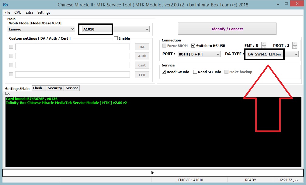

    هو ايه اللى بيحصل الغلط فين عندى ولاعند الفريق
    حملت الاصدار الجديد وملفات البوت الجديدة وبجرب فى جهاز لينوفو APlus 1010a20
    ومختار الجهاز من قائمة الاجهزة
    الدونجل بيقول ان الجهاز غير مدعوم ؟

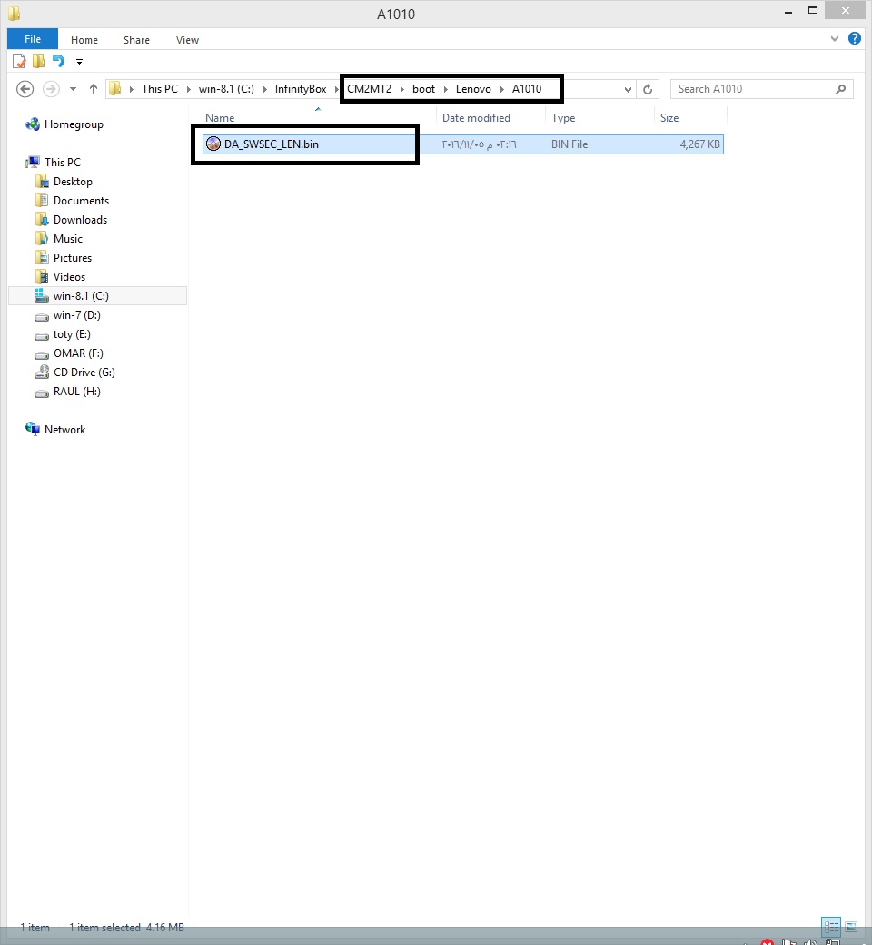

    لاحظ امتداد الملف عندك فى الصورة يا بوب لازم يكون زى الصورة دى كدا

    اولا اسف علي ماقللت عن التحيث الاخير cm2 mtk
    لقد بحثت ودققت في التحديث ففعلا تحديث قنبله ولقد كان رد الاخ hamada yousri صحيح الواجهة الجديدة للاجهزة بوت جديد فقط اى جهاز بيبوت ع الواجهة القديمة غير مدعوم ع الجديدة؟
    وملفات االبوت الموجوده علي االجيم والمنديات الاخري نفسس الشئ
    ايه العمل ماعليك الا عمل فولدر بااسم الجاهز وضعه في مسار- - c- InfinityBox
    CM2MT2
    boot
    طبعا اهم ملف ملف DA مناين اجد ملفات DA لكل الموديلات انا عن نفسي وجد الحل بكل سهوله لجميع DA الموجوده داخل FLASH TOOL المعني لكل جهاز
    مثال لذلك جهاز A7010A48 LENOVO ذهبت الي FLASH TOOL الموجود داخل فولدر الفلاشه عملت COPY الي ملفات DA ووضعه علي مسار CM2
    والحمد الله تم التفليش وازاله FRB وارجاع IEMI اكرر اسفي لفريق Infinity
