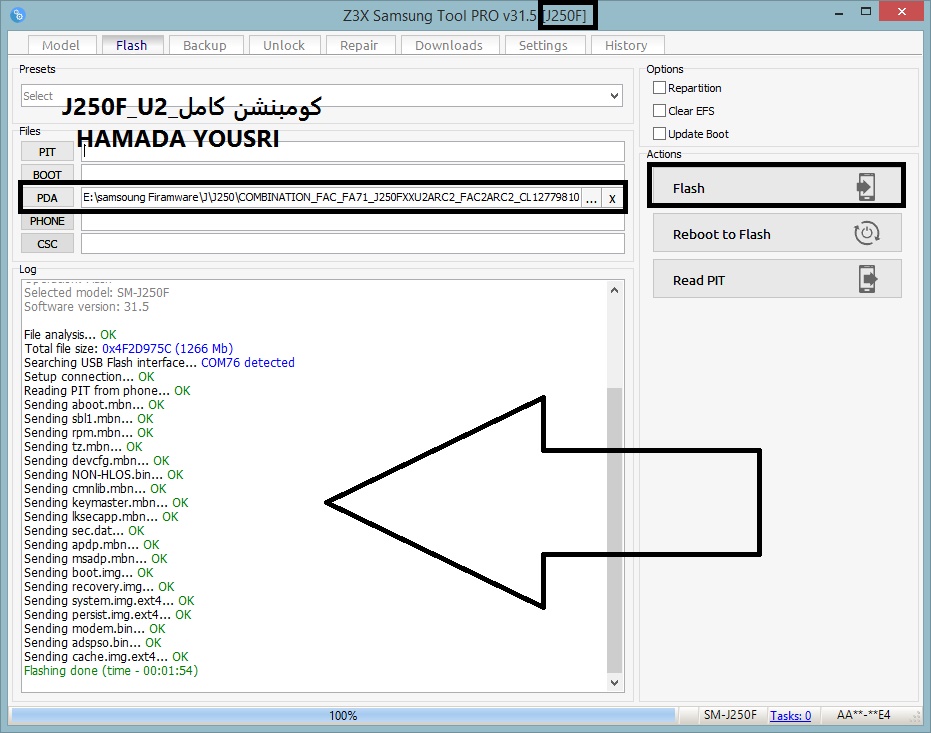

الحل كالاتى
1- تفليش كومبنشن كامل نفس الحماية الفلاشة مدفوعة من حبيب الملايين سبورت الجيم فلاش
COMBINATION_FAC_FA71_J250FXXU2ARC2_FAC2ARC2_CL12779810_QB17391708_REV00_user_mid_noship_MULTI_CERT.tar.md5
بعد كومبنشن هنفعل OEM ونفعل ADB بالكود المعروف *#0808# ثم FRP باى اداة FRP-ADB
او على اى بوكس متاح عندك ثم فورمات من داخل الهاتف

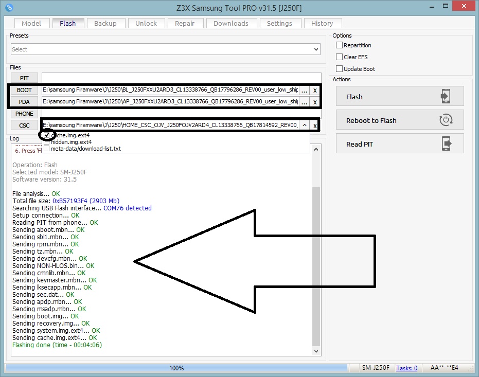

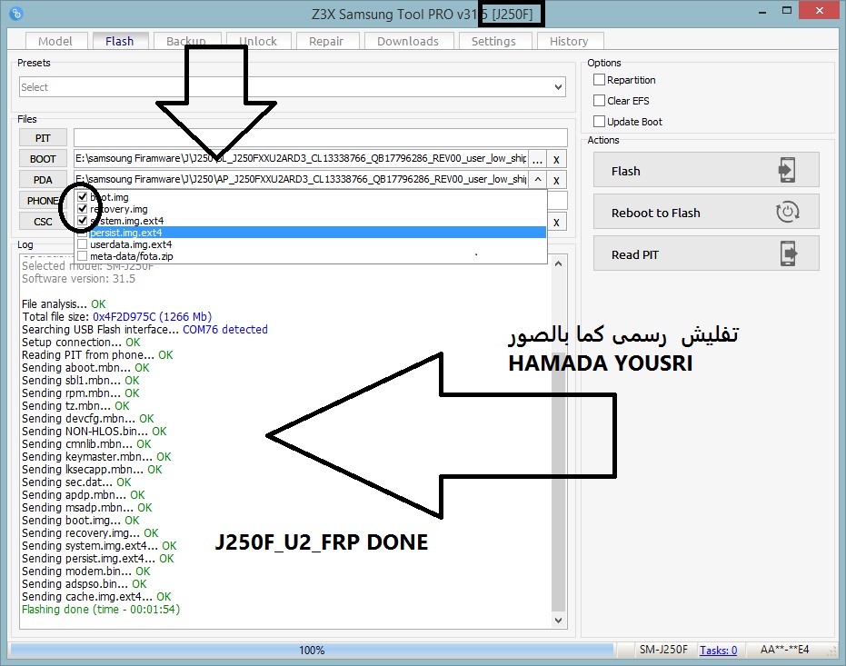

3- تفليش رسمى نفس الحماية U2 تفليش كالاتى
ملف BL كامل
ملف ال PDA هنفلش منة بوت+سيستم+ريكفرى فقط
ملف كاش من HOME CSC فقط
تحميل فلاشة رسمى من
