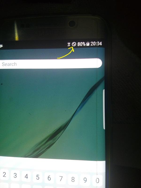

    اخواني الكرام
    النجدة Galaxy S6 edge G925T بعد التفليش لايوجد sim
    وهدا بعد تفليش لمودم ببرنامج الاىودين
    للعلم عندي نسخة احتياطية EFSBackups والهاتف لم يقبلها لاني اخدتها عن اندرلاويد 6 و الحماية U4
    اما الان فانا على اندرويد 7 وةالحماية U5
    ارجو حل
    تم الحل
    و ذلك بتمرير فلاشة رقمها حسب البوتلودر الموجود بالجهاز
    التعديل الأخير تم بواسطة hatak55 ; 08-05-2018 الساعة 01:44 PM

    ايضا تم فقدان basebend version

    مرر فلاشه اخره
    اربعه ملفات

    اقتباس المشاركة الأصلية كتبت بواسطة AWED SALIH مشاهدة المشاركة
    مرر فلاشه اخره
    اربعه ملفات
    القني برابط فلاشة ب4 ملفات تكون الحماية u5 بار الله فيك

    أخي الكريم اولا تأكد من البيسباند والسيريال
    في حالة السيريال غير موجودوالبيسباند مضروب
    الحل كتالي
    1-روت
    2-repair imei by octoplus
    3-repair network by octoplus
    بإذن لله الحل مجرب من طرفي

    شكرا اخي
    لكن عندي لكابل والار ودين فقط
    هو لازم البوكس

    تم الحل
