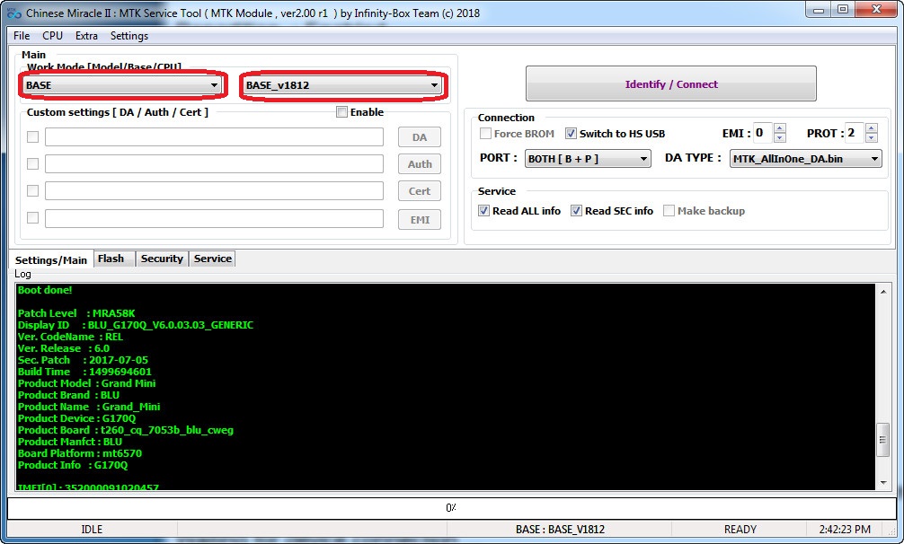

    تفليش + قراءة معلومات Blu Grand Mini G170Q MT6570
    بواسطة CM2 V2.00

    كود:
    Operation : Write Flash [ v2.00 r1 ]
    كود:
    Repartition  : Enabled
    Flash Verify : Disabled
    Pre-Erase    : Enabled
    Verify HW/SW : Enabled
    XData Backup : Disabled
    Files :9
    [FL] : Set : lk.bin
    [FL] : Set : boot.img
    [FL] : Set : recovery.img
    [FL] : Set : logo.bin
    [FL] : Set : md1rom.img
    [FL] : Set : secro.img
    [FL] : Set : system.img
    [FL] : Set : cache.img
    [FL] : Set : userdata.img
    [FL] : Total size : 0x6F54B06C [ 1.74 GB ]

    [FL] : Flashing finished!
    Done!
    Elapsed: 00:02:18
    Reconnect Power/Cable!
