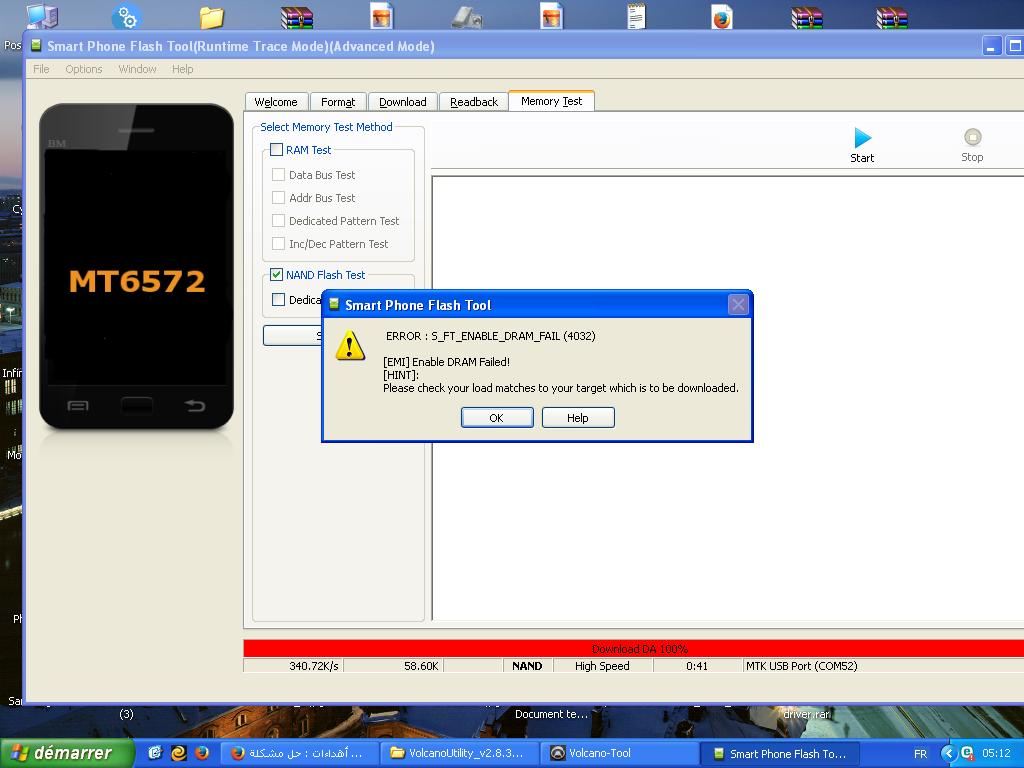

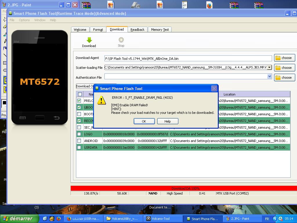

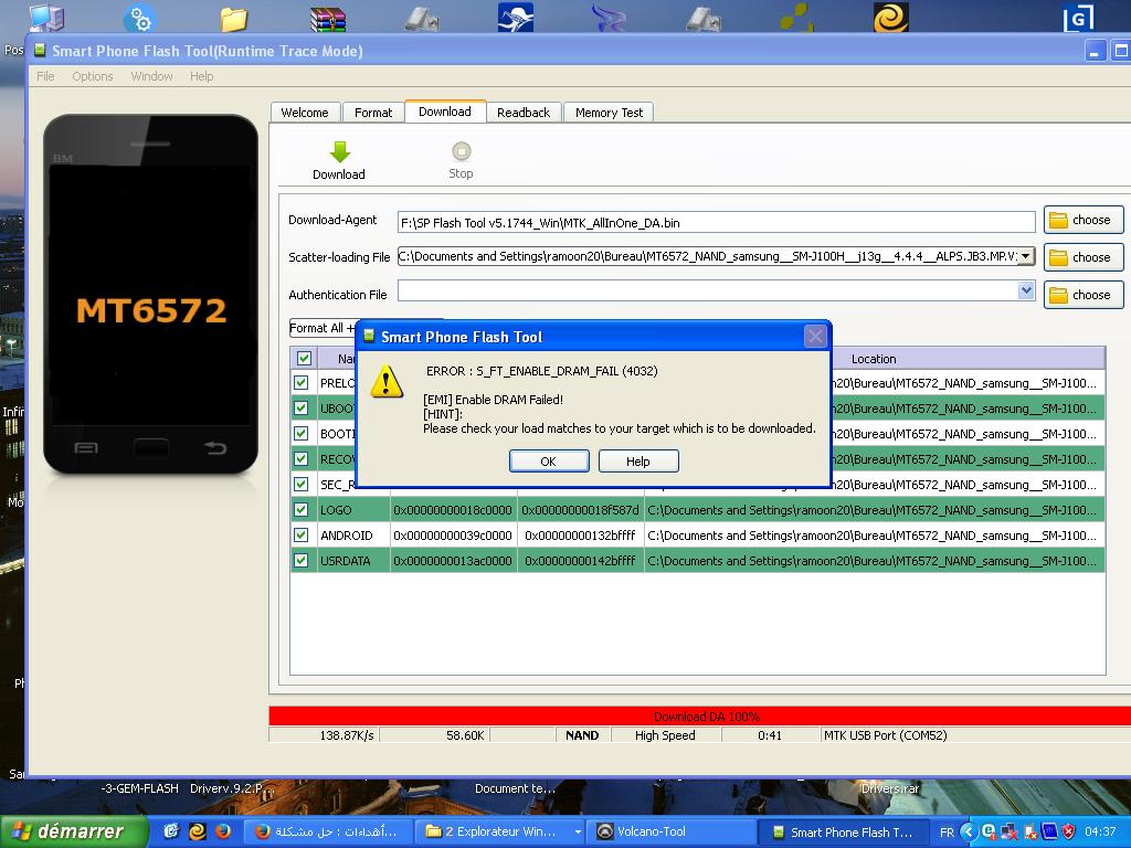

    افتراضي j100h mt6572 NAND
    سلام الله عليكم .
    بعد التجربة الهاتف لا يقبل الفلاش على spflash tool و على الفولكانو تم الفلاش لكن الجهاز لازال مييت على الميراكل لا يقبل الفلاش
    https://img.gem-flash.com/images/085...6100678759.jpg
    https://img.gem-flash.com/images/776...2558460369.jpg
    https://img.gem-flash.com/images/769...0859657280.jpg
