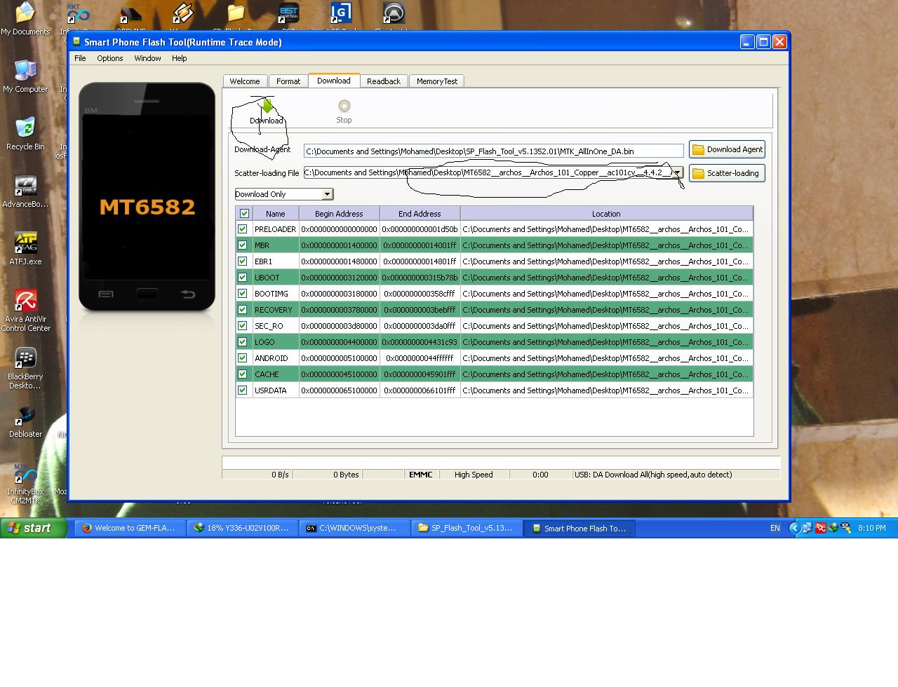

    ودة رابط التحميل
    http://www.4shared.com/rar/DA9opiJQb...s_101_Cop.html
    ودة صورة توضح التفليش على
    الفلاش تول
