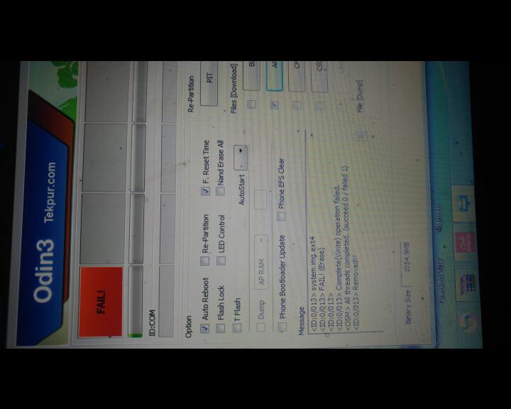

    عندي مشكل في برنامج التفليش وهو الأودين
    وهذا عند تمرير الفلاشة لهاتف
    samsung sm--g530fz
    المشكلة أن الأودين (fail ) توقف عند تشغيله في ملفات
    system
    فقمت بتجريب أكثر من أربع فلاشات ولكن البرنامج يتوقف عند هذه النقطة system

    قمت بإستعمال هذه الفلاشة ولكن لم يزول المشكل
    هذه الصورة تبين ذلك

    كل الفلاشات المجربة لها نفس المشكل في برنامج التفليش
    عدم مرور ملف
    system
    أي هو الخلل

    كان عندي جهاز 530AZ وفيه نفس المشكله عند التفليش يوقف عند السيستم والمشكله تكررت عند اصحابي
    وانحلت بالتفليش ب استخدام كيبل اخر مع ثني الكيبل اثناء التفليش... المشكله غريبه وانحلت معاي بطريقه اغرب جرب وشوف النتيجه
