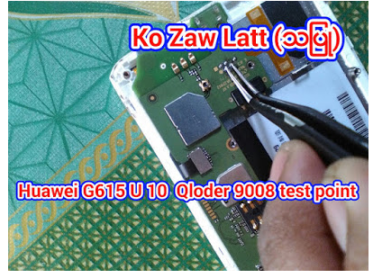

    فلش بهذه الفلاشة : ازا لم يتعرف الكمبيوتر على التلفون اعمل هذه القفلة
    هواوى g615 u10 فاصل نهائى بعد السوفت
    ثم اشبك usb

    شكرا اخى لكن الجهاز حالايا لا يعمل على الفاستبوت ثانيا برنامج qfile لازم ملفات اللى زكرتها حتى يقوم بالتفليش
