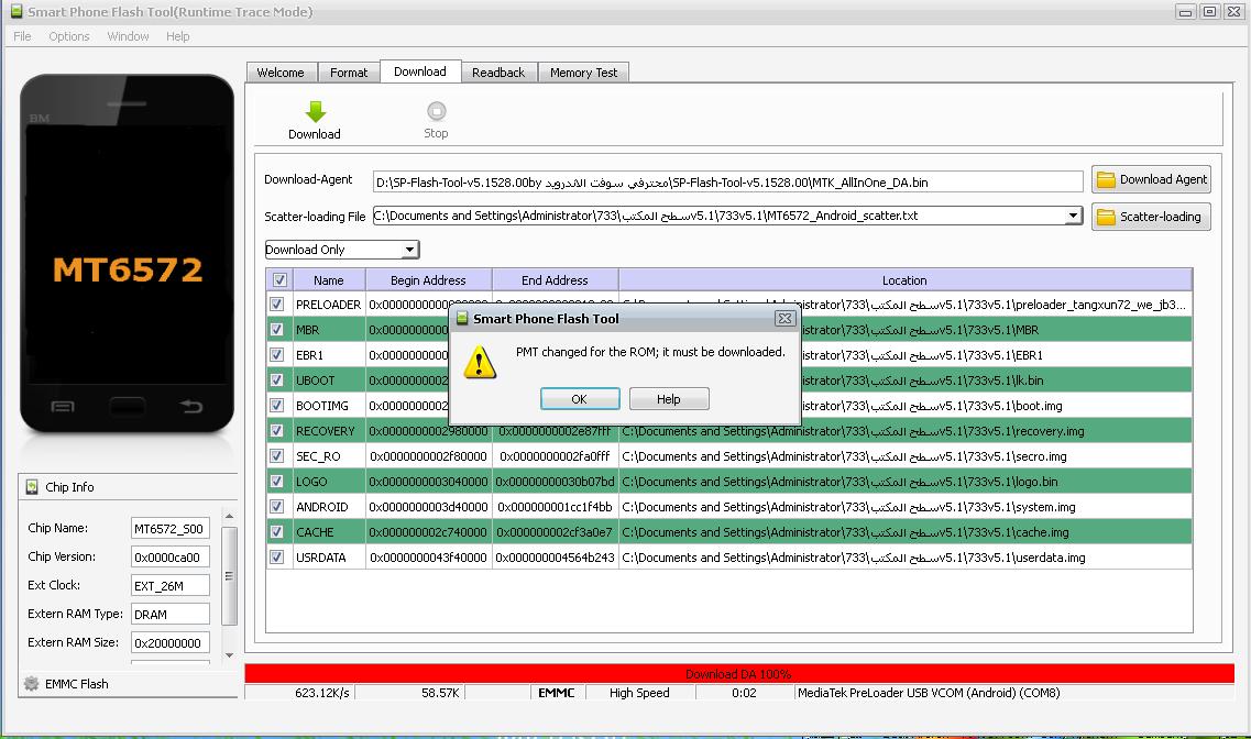

    يعطيني هذا الخطا مع اندرويد لوحده او بدون البوت لودر او معه
    محتاج فلاشة تاب ccit يعمل ريستارت

    اقتباس المشاركة الأصلية كتبت بواسطة Assist مشاهدة المشاركة
    ارجو منكم المتابعة
    قارن انفو الفلاشة مع بيانات جهازك
    الظاهر لا يوجد توافق

    تماما اخي الكريم ... في اختلاف

    الرجاء المساعدة بخصوص فلاشة تابلت Ccit A170w
    هل تنفع هذه الفلاشة في المشاركة 8
  13. #10
    انت احفظ الفلاشة الاساسية
    وحمل الفلاشة وقارن البيانات
