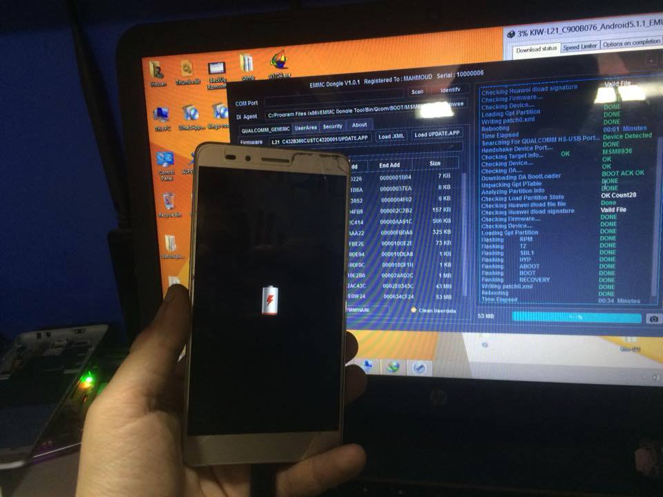

    اصلاح هواوي KIW-L22 توقف عن طريق تفليش خطا للجهاز دخل بوضع 9008 تم الاصلاح عن طريق emmc dongle عن طريق ميزة تفليش update.app على الهارد مباشرة دون الحاجة ل board frimware او فلاشة xml
