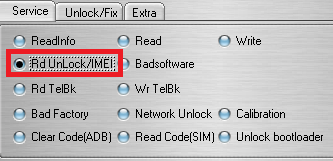

مطلوب فلاشة ايفون كوبي حالته ريستارت دائم لغاية ما ربنا هداه و بطل لغايه ما أخد الانفو بتاعه هههههه
انفو الميراكل
