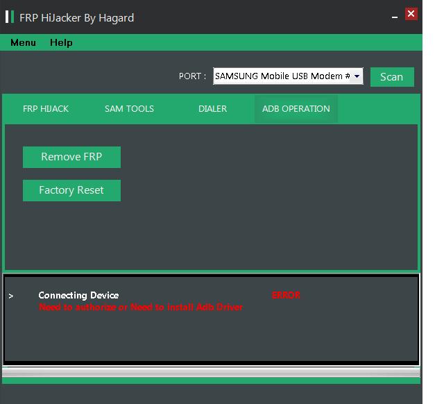

    افتراضي frp لجهاز g532f
    بحسب الشرح
    : طريقة حذف حساب جوجل أكونت من جهاز سامسونج + Samsung Galaxy Grand Prime Plus
    فلشت ملف spoot
    وعملت باقي الخطوات بالشرح لكن ياتيني هذا الخطا
    frp لجهاز g532f

    اخي الكريم هذا الخطاء يوفيد بأن الجهاز غير مفعل adb mode
    اخي حاول تمرير ملفي sboot & recovery من ملف combination
    وبعدها اعمل فورمات من خلال الازرار وبعدا ذالك اوصل الجهاو بالكمبيوتر ستلاحظ تعرف الجهاز adb ثم اعمل reset frp
    عبر اي برنامج او بوكس تدعم الخاصية الطريقة مضمونة وامنة

    اقتباس المشاركة الأصلية كتبت بواسطة hassana ahmed مشاهدة المشاركة
    مضبوط اخي
    يعني لابد ان تجد على شاشة الهاتف عند توصيل ال usb
    خيار الوثوق بهذا الكمبيوتر ضع علامة في المربع ثم موافق
    بالتوفيق

    اقتباس المشاركة الأصلية كتبت بواسطة Assist مشاهدة المشاركة
    بحسب الشرح
    فلشت ملف spoot
    frp لجهاز g532f
    اخي كن حذر مع هذا الجهاز
    ملف ال sboot خطر بعد التحديث الجديد
    قد يفقد الهاتف بوت
    كن حزر

    المشكلة انه اعطاني خيار الوثوق ثم لما اعطيته مسح frp اعطاني الخطا
    عاود المحاولة اخي جرب على البوكس احسن

    بارك الله بكم تم الحل عبر هذا الفيديو
    samsung g532f Frp Lock Remove ط·ط±ظٹظ‚ط© ط*ط°ظپ ط*ط³ط§ط¨ ط¬ظˆط¬ظ„ - YouTube
    لكم بصراحة ياريت لو اقدر احلها على z3x
    سؤعيد قفل الجهاز والمحاولة عليه من جديد
    لكن سؤال ارجو متابعتكم معي لانها اول مخرة ولا اريد ان البس
    الاصدار 6.0.1
    اصدر النطاق الاساسي هو
    g532fxxu1aqg5
    هل استطيع ان احمل من سبورت z3x اي فلاشة كومبينيشن اصدار 6.0.1 تكون حماية u1
    . وافلشه بها تمرير ملفي sboot & recovery من ملف combination

    نعم انتبه فقط لتاريخ الاصدار
    حاول دائما نزل اخر إصدار
