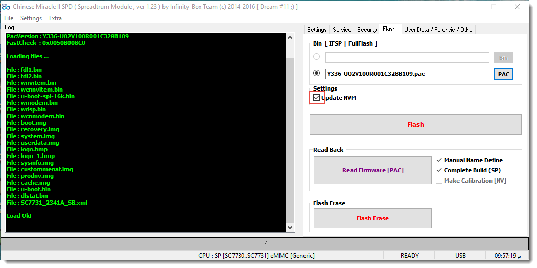

    جرب تنزل ملف nvram فى المرفقات
    لاتوجد شريحة ومكالمة الطواري فقط Y336-U02 بعد التفليش
    لو منفعش الحل دا جرب تعيد التفليش مع التعليم على خيار update nvm
    لو مفيش نتيجة ارفع اسم الفلاشة المستخدمة فى التفليش

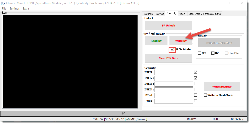

    عند كتابة nvram
    لوج العملية
    NVM File looks Ok
    Operation : Write NV [ v1.23 ]
    Fix BB during write enabled
    1. Remove battery. Insert battery back
    2. Press and hold 'VolumeUp' and 'VolumeDown' keys
    3. Insert cable
    ==== Wait for phone...
    Phone found! [ 21 ]
    Port Opened
    Sync...
    InitBoot Done [ 0x81 ] , Ver : SPRD3
    Sync...
    Sending FDL
    [Info] : If SW freeze here more, than 15 seconds - remove cable
    Boot failed!
    Boot failed!
    Reconnect Power/Cable!

    جرب الفلاشة دى كل الاجهزة الى جاتلى بفلشها بيها ومفيش اى مشكلة وعلى cm2
    احدث فلاشة عربى _ Y336-U02 V100R001C328B109
    Mar 2016
    109
    163
    اصدارالجهازفيالاخر110
    لايقبل التفليش بي 109

    قمت باعطاء الجهاز ملف ال NVram المرفق بالاعلى وظبط الحمد لله من اول مره
    عن طريق CM2 قمت بارفاق الفلاشه في Flash
    ثم اتجعت الى Security
    و BB Fix Mode تم وضع علامه صح على
    ثم Write nv
    واشتغلت الشريحه بنجاح
    المشكله حصلت بعد التفليش ان الجهاز مبقاش يقرأ شريحه على خط رقم 1 او بمعنى اصح لا يقرأ شرايح كل الشركات والان بعد هذه الخطوات يعمل جيدا
