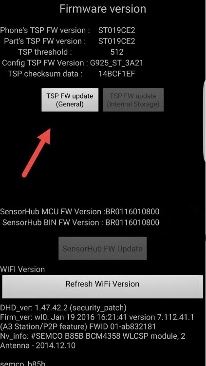

    وهى انك ممكن بعد عمل سوفت وير للتليفون تلاقى التاتش بيكتب بالعكس
    وتفضل تجرب فى فلاشات ولا تنحل المشكله اليوم سنقدم لكم الحل فى اقل من دقيقه
    لحل سهل وبسيط
    كل ما عليك الدخول الى الاتصال ثم وضع هذا الكود :
    *#2663#
    ثم قم Tsp FW update
    اعد تشغيل الجهاز
    وسوف يعمل بدون مشاكل ان شاء الله
