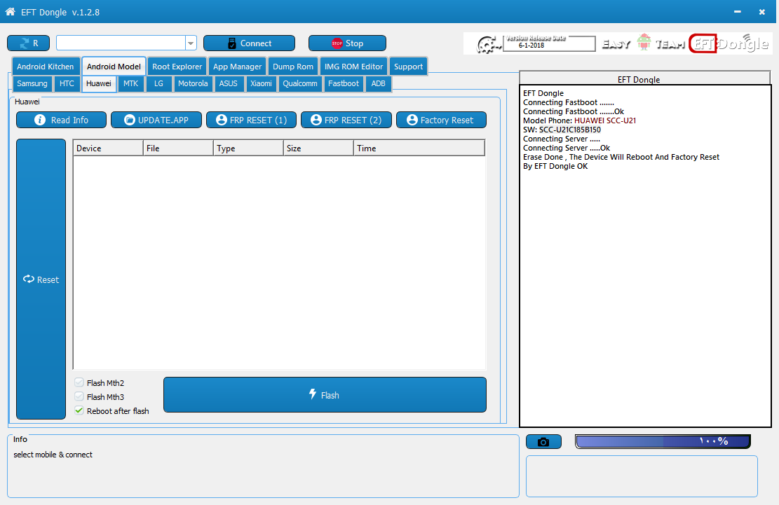

    افتراضي رقم 21 حذف جوجل أكونت Huawei Y6 SCC-U21
    حذف جوجل أكونت
    Huawei Y6 SCC-U21
    EFT Dongle Success Reports_HAMADA YOUSRI

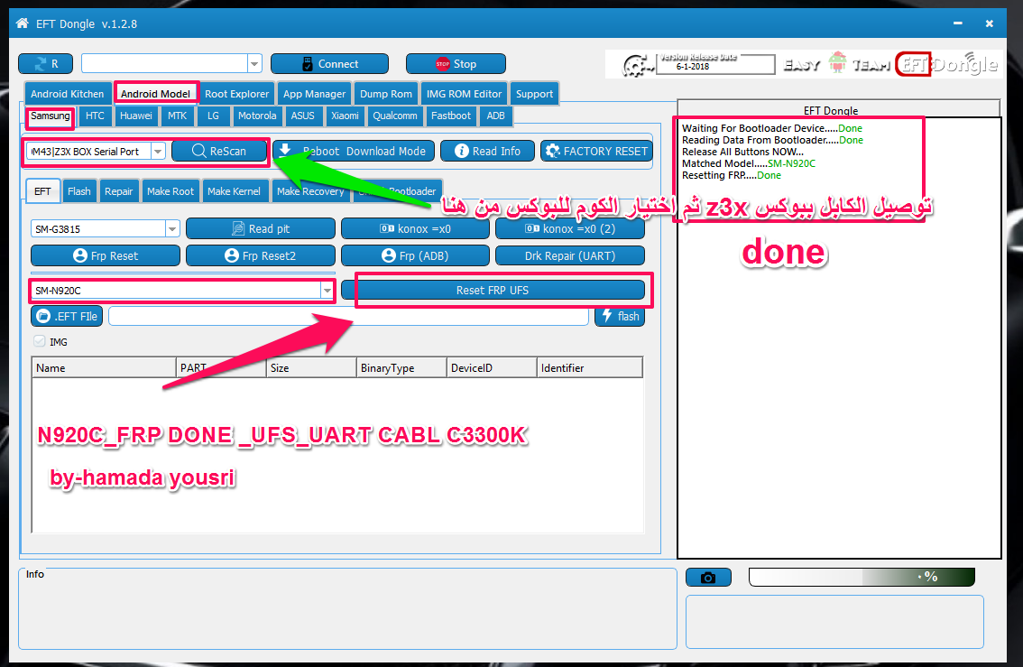

    افتراضي رقم 22 N920C_7.0_FRP_UFS_UART CABLE DONE
    حذف جوجل اكونت N920C_7.0_FRP_UFS_UART CABLE DONE
    توصيل كابل C3300K ببوكس Z3X ثم من واجهة دونجل العملاق EFT اختيار كوم البوكس كما موضح بالصورة
    ثم الضغط على FRP UFS ثم توصيل الكابل بالهاتف وهو مغلق تماما مع ضغطة زر صوت لاسفل وضغطة باور خفيفة

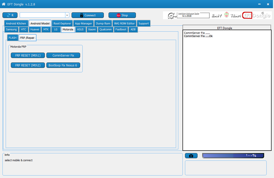

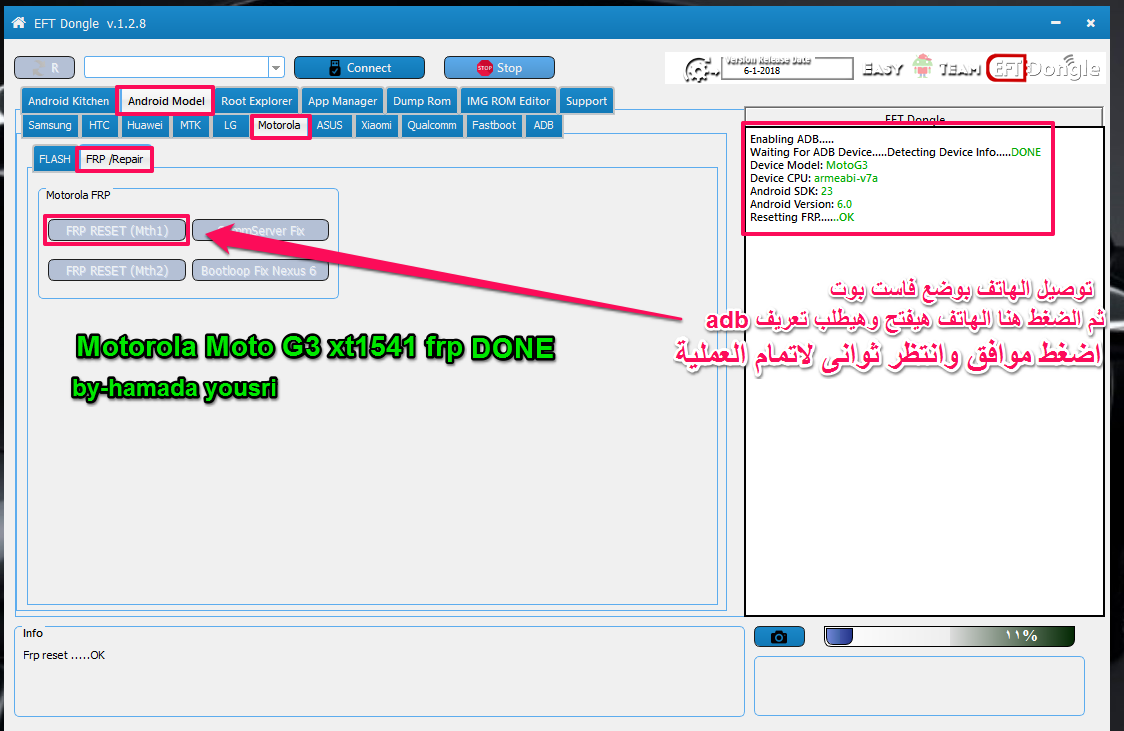

    افتراضي رقم 23 Moto G3 xt1541 frp done
    حذف جوجل أكونت Moto G3 xt1541 frp done
    توصيل الهاتف بوضع فاست بوت بتوصيل الكابل مع زر توطية الصوت ثم من واجهة العملاق اختيار كما بالصورة
    بعد الضغط على FRP الهاتف هيعمل اعادة تشغيل وهيطلب تفعيل وضع ADB فعل الوضع وانتظر اتمام العملية سريعا
    بعد اتمام العملية الهاتف هيفتح لكن ممكن تواجة مشكلة الشحن هنضغط
    CommServer Fix كما بالصورة التانية فى وضع فاست بوت ايضا

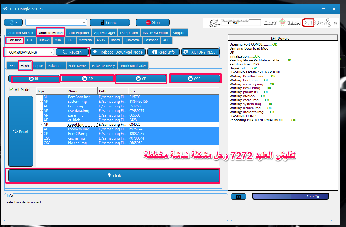

    افتراضي رقم 24 تفليش وحل مشكلة شاشة بيضاء سامسونج 7272

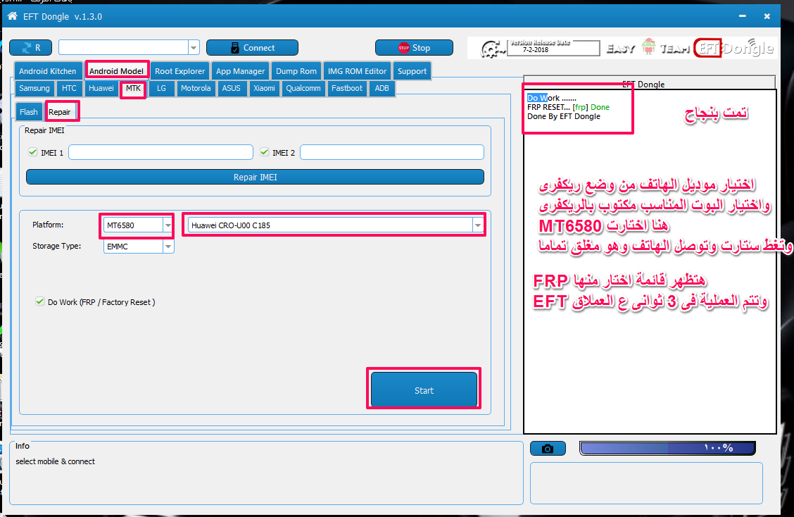

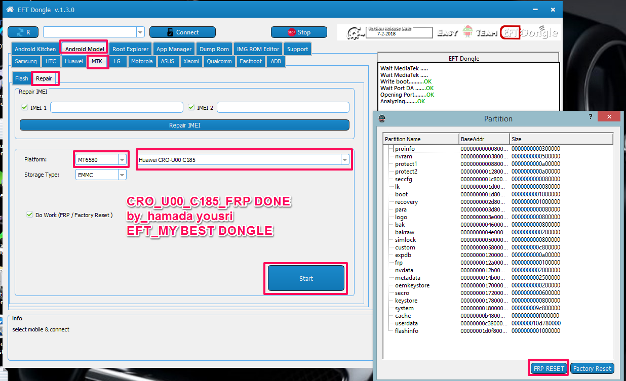

    افتراضي رقم 25 حذف جوجل اكونت CRO_U00_FRP DONE BY EFT
    اختيار موديل الهاتف ونوع المعالج الصحيح من وضع ريكفرى
    ثم اختيار النوع والبوت المناسب من واجهة العملاق EFT بخانة MTK
    اختيار نوع الهاتف والبوت المناسب ثم اضغط ستارت
    وتوصيل الهاتف وهو مغلق تماما هيفتح معاك قائمة نختار منها FRP
    ومبروك عليك الهاتف فى 5 ثوانى
