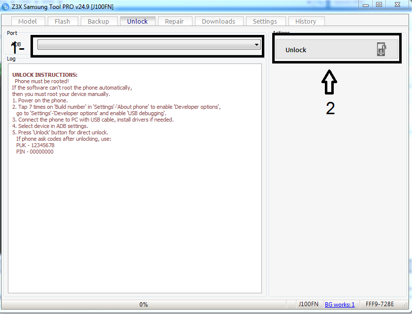

    ثالثا : فك شيفرة جهاز
    1- نفعل وضع التصحيح بالجهاز
    2- نروت الجهاز بطريقة السابقة
    3- نفح بوكس Z3X ونختار الموديل
    روت + فك شيفرة + حل مشكلة IMEI NULL بعد الروت (لجهاز SM-J100FN)
    4 - بعد فك شيفرة بنجاح بيرجع بيطلب كود فك شيفرة فكل ماعلينا فعله ادخال هذه اكواد
    5 - مبروك عليك فك شيفرة بدون اي مشاكل
