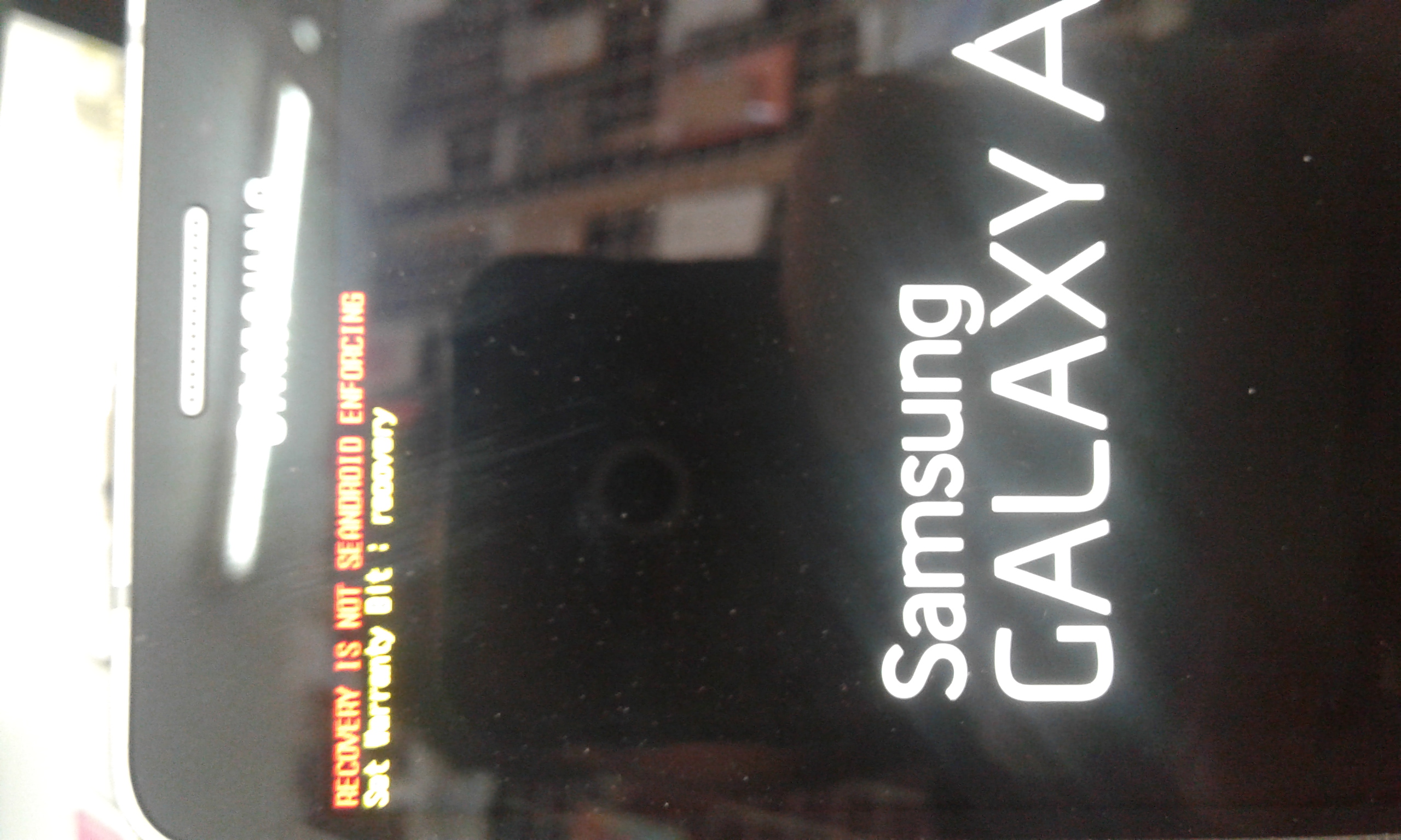

ممكن مساعده في اصلاح imei

لم يقبل حتا الروت الموجود على سيپور جيم فلاش
