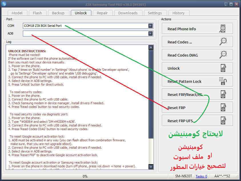

    اقتباس المشاركة الأصلية كتبت بواسطة Assist مشاهدة المشاركة
    شكرا اخي
    طيب كيف اعرف اذا كان يحتاج كومبينيشن ام لا
    راجع الموديلات المدعومه في القائمه لا تحتاج
    - addition support SM-A810F (Reset FRP via UART cable)
    - addition support
    SM-A810S (Reset FRP via UART cable)
    - addition support
    SM-A810YZ (Reset FRP via UART cable
    او من خلال واجهة البوكس كما موضحه في الصوره
    لو الخاصيه غير مدعومه تكون مخفيه
