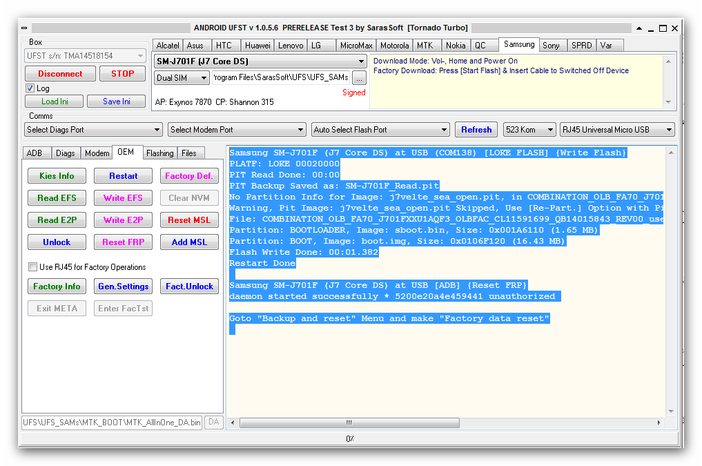

    نفلش الجهاز بالكومبنيشن
    COMBINATION_OLB_FA70_J701FXXU1AQF3_OLBFAC_CL115916 99_QB14015843_REV00_user_mid_noship.tar.md5
    فقط الاجزاء
    boot+sboot
    الجهاز بعدها سيعيد التشغيل
    بعد الوصول للغات
    نعمل من واجهة البوكس frp reset adb no root
    ونخول الكومبيوتر من على شاشة الهاتف
    سننتقل بعدها الى التطبيقات نفعل الغاء قفل المعدات الاصلية OEM UNLOCK من قائمة وضع المطورين USB DEBUG
    نعمل ظبط مصنع
    ازالة قفل ال FRP لجهاز  Samsung SM-J701F J7 Core النظام السابع nougat
