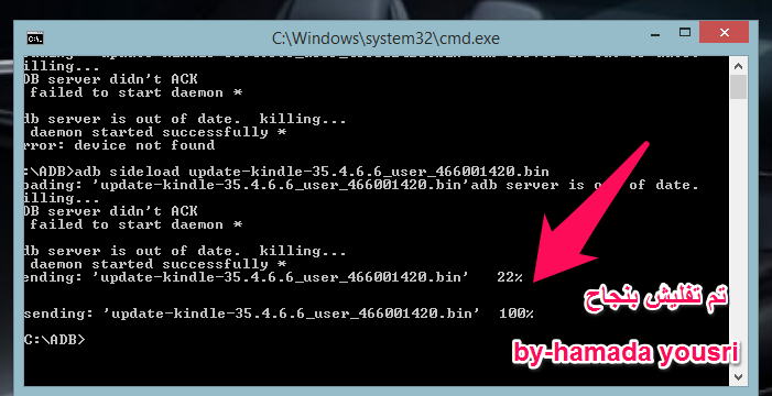

    هنشرح الطريقة بالتفصيل وهنستعين بشرح فيديو من يوتيوب اخر الموضوع
    أدوات العمل
    ملفات adb + فلاشة الهاتف
    خطوات العمل
    1-بعد تحميل ملفات الadb هنحطها على بارتيشن ال C ثم نسخ الفلاشة بعد التحميل
    داخل فولدر ملفات ال ADB ثم من داخل فولدر ملفات ال ADB هنضغط مفتاح شيفت من كيبورد
    وكليك يمين بالماوس هيفتح خيارت نختار منها open command window
    ثم كتابة الامر adb sideload
    ثم نسخ اسم الفلاشة كامل من داخل الفولدر ليكون بالشكل التالى
    adb sideload update-kindle-35.4.6.6_user_466001420.bin
    هنوصل الهاتف بالكمبيوتر ونضغط باور مع زرى الصوت مع بعض هيفتح ريكفرى
    نختار تانى اختيار update from adb
    هيدخل وضع زى داونلود مود نضغط انتر من ميبورد كمبيوتر وانتظر اتمام العملية
    وقت العملية تقريبا 3 او 4 دقائق مفيش وقت الى بعدو:D
    ومبروك عليك يا بوب الهاتف يعمل بكل كفائة الفلاشة لا يوجد بها عربى
