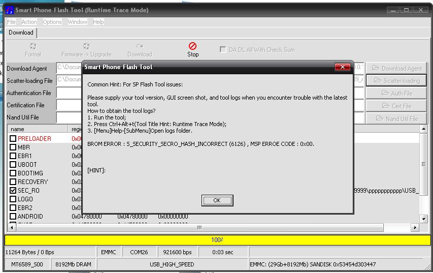

    كثير من أجهزة الهواوي بعد ما تنزل الفلاش الرسمي وتجي تفلش spFlashTool يعطيك error من البداية
    BROM ERROR : S_BROM_DOWNLOAD_DA_FAIL (2004) K
    error 6010 - error 1022
    طيب التعريفات سليمة .. الفلاشر محدث ... الجهاز سليم .. وين المشكلة ؟؟
    لا صديقي ما في مشاكل ابدا
    طيب وين الحل ؟؟ الحل في فولدر صغير حقير عويل اسمه Rework-Secro
    أولا عليك استخدام نسخة SPFLASH TOOL المرفقة مع ال FIRMWARE الاصلي
    فلش ال scatter يللي بل فولدرREWORK بعده فلش ومبروك عليك يالبووب
    تم حل المشكلة على اجهزة y330-u11 y600-u20 G610-u20 وشتغلو تمام التمام

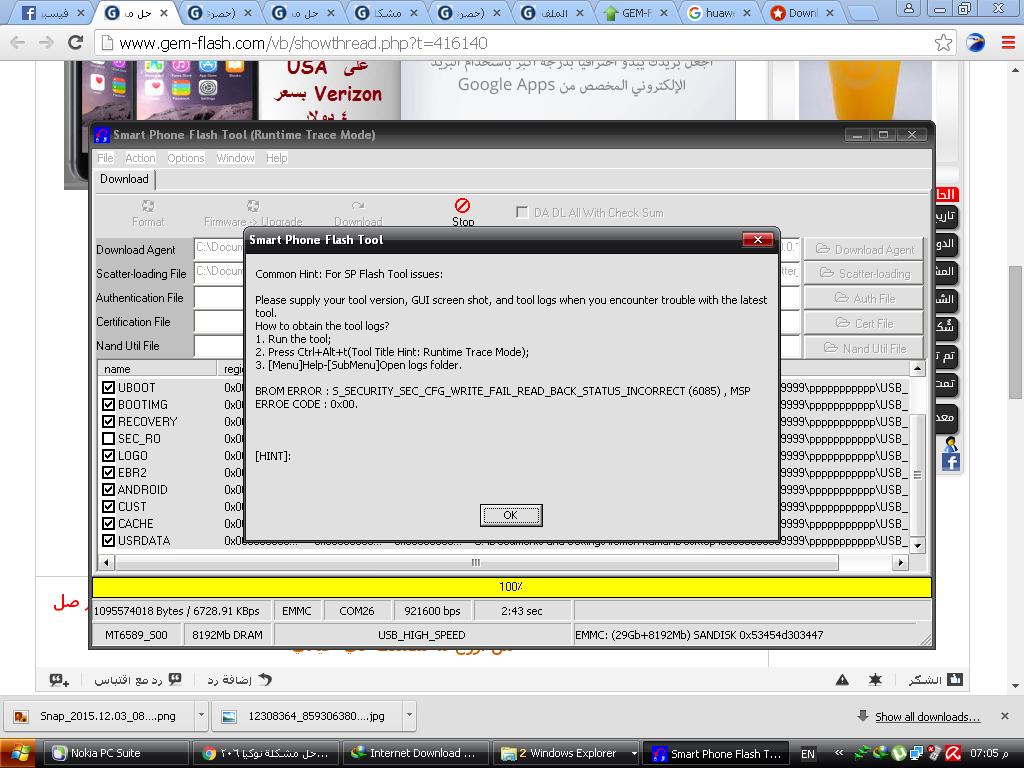

    3025
    79
    ممكن فلاشه لجهاز G610-u20 لانى عندى الفلاشه بعمل نفس الخطوات ونفس المشكله عند نهاية التفليش بيعطى error
    Nov 2015
    136
    422
    اقتباس المشاركة الأصلية كتبت بواسطة remonkkk مشاهدة المشاركة

    اقتباس المشاركة الأصلية كتبت بواسطة dotti_93 مشاهدة المشاركة
    شو رقم الخطأ ؟؟
    (حصري) شرح فلاش اجهزة هواوي العنيدة وحل مشكلة error 2004
    Nov 2015
    136
    422
    جرب اعمل upgrade بدل download واذا ما زبط
    الغي التحديد عن ملف secro وخبرنا بكمل ولا لا
