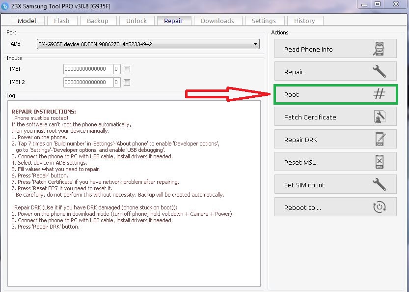

    اولاً: نقوم بعمل روت للجهاز عن طريق بوكس Z3x
    الحل النهائي لمشكلة تصفير الايمي وخطا NVM لجهاز S7 edge G935F

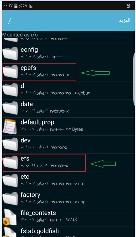

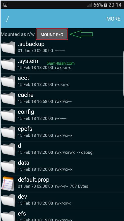

    ثانياً:نقوم بتثبيت برنامج root explorer
    نفتح البرنامج ونعطيه صلاحية الروت ثم نغير خيار التعديل كما في الصورة
    ثالثاً:نقوم بحذف ملف efs+cpefs
    الان سوف يصبح الايمي 0000000000000

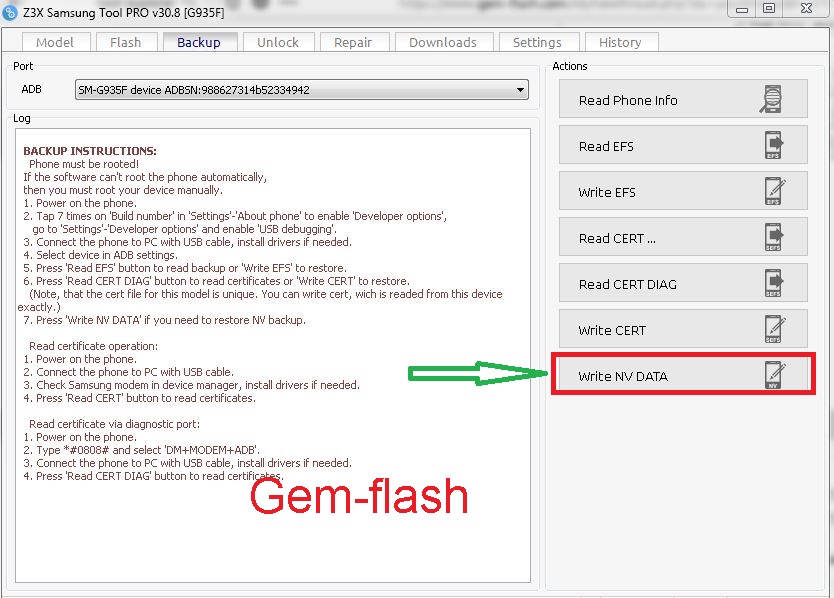

    رابعاً: نقوم بفتح واجهة z3x 27.7 ونقوم بكتابة ملف NV data

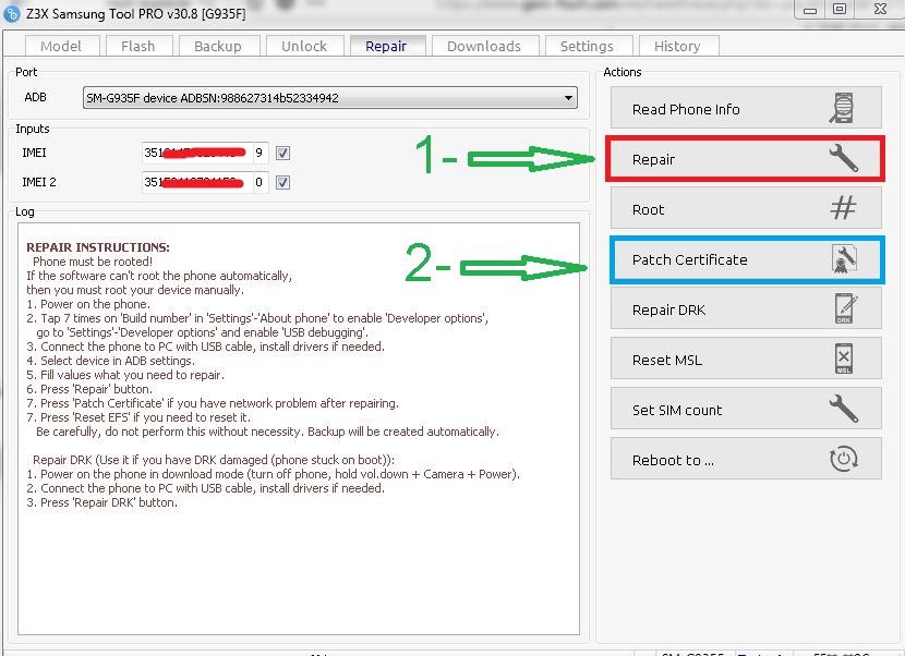

    خامساً:نقوم بكتابة سيرت او وضع ايمي الجهاز الاصلي المكتوب على ظهر الجهاز ثم نقوم بعمل باتش سيرت
    الان الجهاز سليم وجاهز 100%
