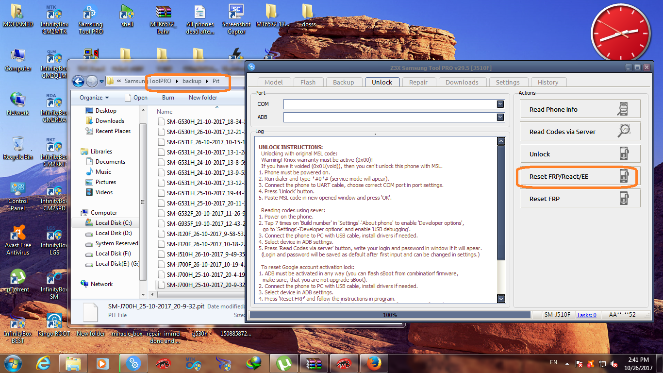

    السلام عليكم ورحمة الله تعالي وبركاته
    اسعد الله اوقاتكم بكل خير
    في بعض الناس يحاولو استخدام هذه الخاصيه Reset FRP/React/EE لفك FRP
    للموديلات الغير مدعومه ينجح القليل من الموديلات ، لو حصل اي خطأ في المحاوله تتم المعالجه بارجاع ملف Pit من الباكب
    باسم الموديل المدعوم في الواجهه اللي تم العمل عليه
    بعد فتره زمنيه ممكن الواحد تحصل ليه مشكله في هاتف ويكون محتاج ل ملف PIT
    ويروح الباكب من مسار البوكس ممكن يختار ملف Pit غير صحيح
    خاصه في الهواتف الحديثه
    لان البوكس يحفظ الملف تلقائي لاي عمليه تمت
    باسم الموديل المدعوم المحدد في الخيار
    Operation: Reset FRP/React/EE
    Selected model: SM-G531H
    Software version: 29.5
    Searching Samsung USB Flash interface... COM44 detected
    Setup connection... OK
    Reading PIT from phone... OK
    Searching FRP lock... OK
    Erasing FRP... OK
    Searching Reactivation lock... not supported
    Searching EE lock... OK
    Erasing EE lock... OK
    Reset done

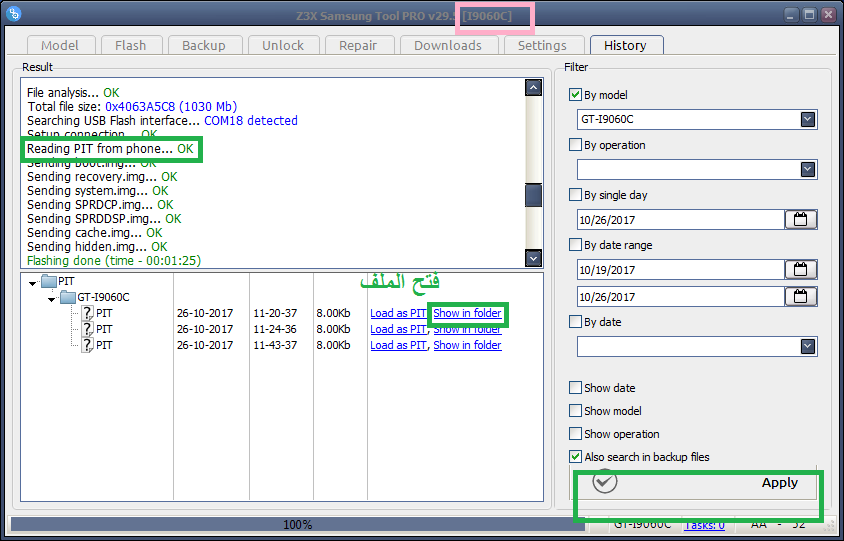

    ولتأكد من اختيار ملف Pit
    وتفاصيل العمل واي باكب الذهاب الي history
    ليس بجديد ولكن للذكري
