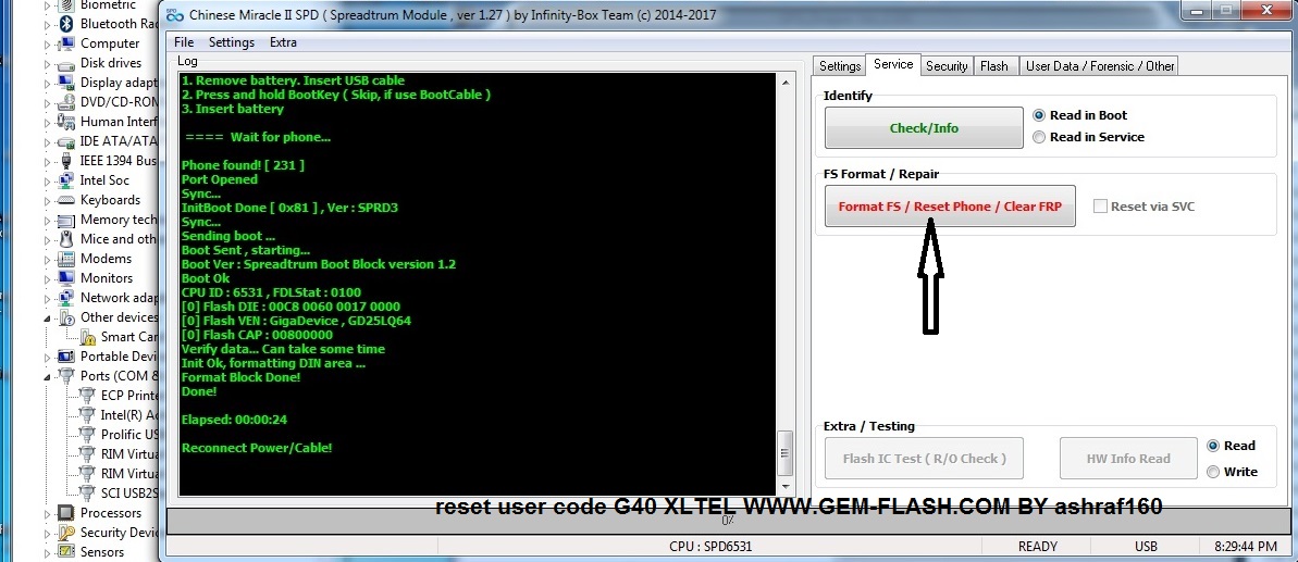

    صورة من فك رمز حماية الجهاز
    حصريا الفلاشة الغير موجودة الا علي الجيم فلاش للعنيد Xltel G40 SPD6531A + NV File

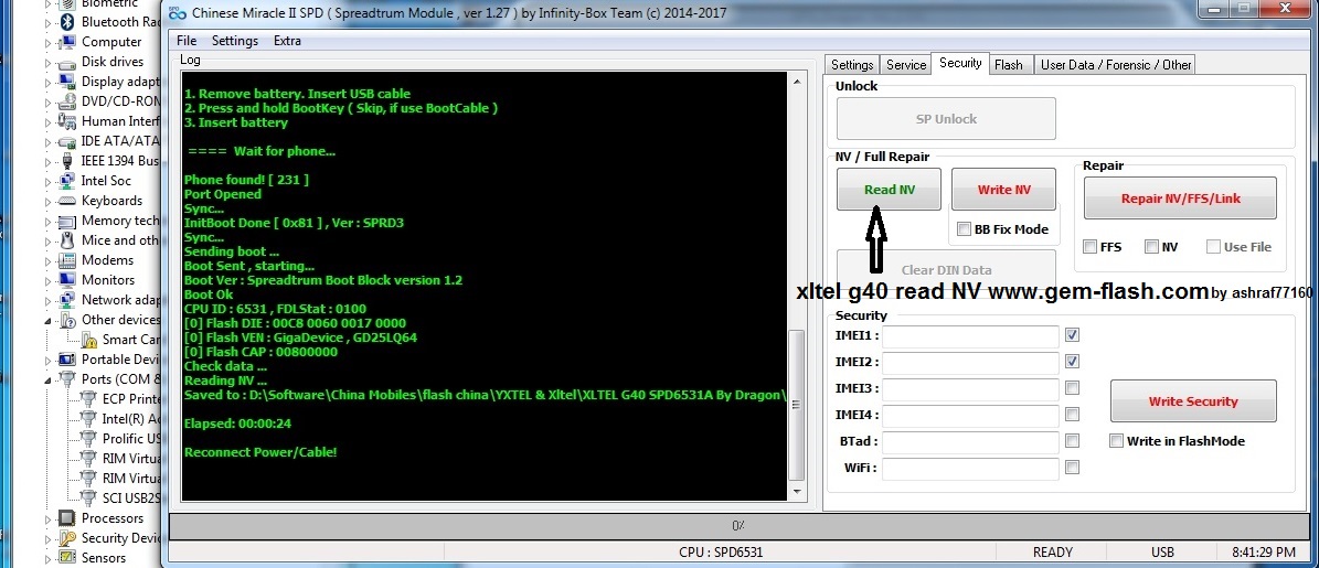

    صورة من عملية سحب ملف ال NV

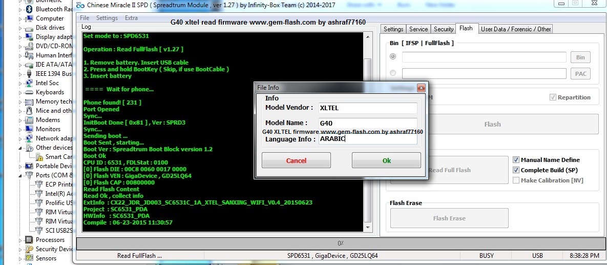

    صورة من سحب روم الجهاز
