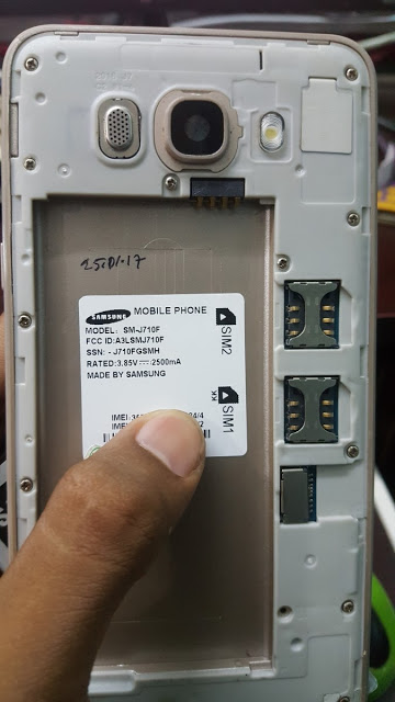

    - لقد حدثت جهاز لزبون عندي من نوع سامسونغ (Samsung J710F Clone ) صيني من نوع MTK بتحديث خاطء أي غير مناسب له فتوقف على لوقوا أندرويد و حملت له أكثلر من 6 تحديثات صينية دون جدوى
    - هذه صورة الجهاز :
    طلب مساعدة في Samsung J710F Clone

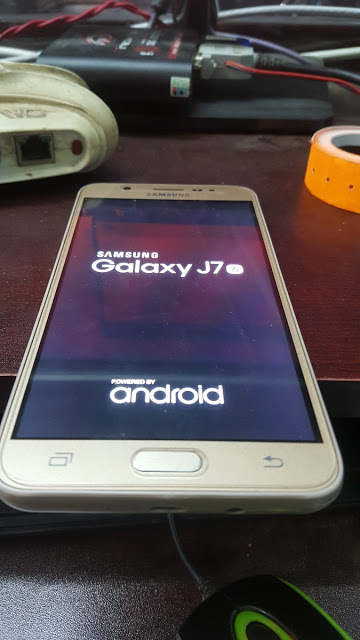

    - متوقف على هذه الشاشة
    -أجوا من عنده تحديث مناسب أو Rom.bin أو Root.bin أو recovery فلى يبخل علي و له مني جزيل الشكر و التقدير.

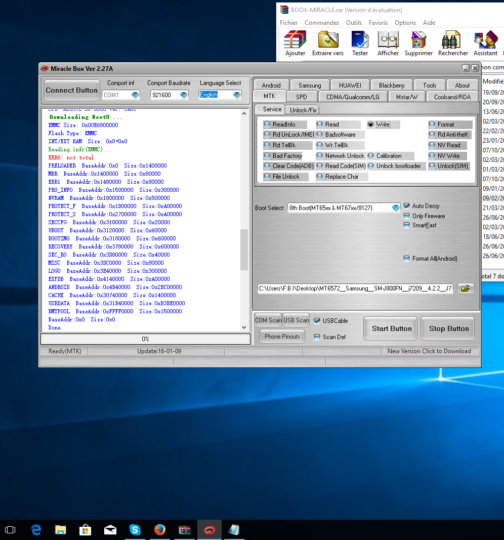

    أخي الكريم يــوسف نهارك سعيد : هذه هي معلومات الجهاز التي ظهرت لي عند القراءة بالميراكل :
    Waiting for USB Port...
    Set MediaTek USB Port (COM11)
    Connected to Phone.
    CPU: MT6572 SW:0000 Ver: CA01
    Downloading Boot8 ...
    EMMC Size: 0x00E6800000
    Flash Type: EMMC
    INT/EXT RAM Size: 0x0+0x0
    Reading infr(EMMC)...
    ERR6: not total
    PRELOADER BaseAddr:0x0 Size:0x1400000
    MBR BaseAddr:0x1400000 Size:0x80000
    EBR1 BaseAddr:0x1480000 Size:0x80000
    PRO_INFO BaseAddr:0x1500000 Size:0x300000
    NVRAM BaseAddr:0x1800000 Size:0x500000
    PROTECT_F BaseAddr:0x1D00000 Size:0xA00000
    PROTECT_S BaseAddr:0x2700000 Size:0xA00000
    SECCFG BaseAddr:0x3100000 Size:0x20000
    UBOOT BaseAddr:0x3120000 Size:0x60000
    BOOTIMG BaseAddr:0x3180000 Size:0x600000
    RECOVERY BaseAddr:0x3780000 Size:0x600000
    SEC_RO BaseAddr:0x3D80000 Size:0x40000
    MISC BaseAddr:0x3DC0000 Size:0x80000
    LOGO BaseAddr:0x3E40000 Size:0x300000
    EXPDB BaseAddr:0x4140000 Size:0xA00000
    ANDROID BaseAddr:0x4B40000 Size:0x2BC00000
    CACHE BaseAddr:0x30740000 Size:0x1400000
    USRDATA BaseAddr:0x31B40000 Size:0xB3BE0000
    BaseAddr:0x0 Size:0x0
    >>Done.

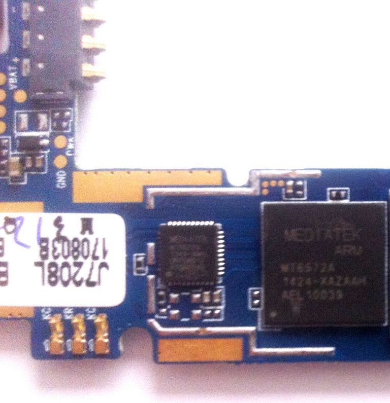

    اخي ارفع صوره البورده

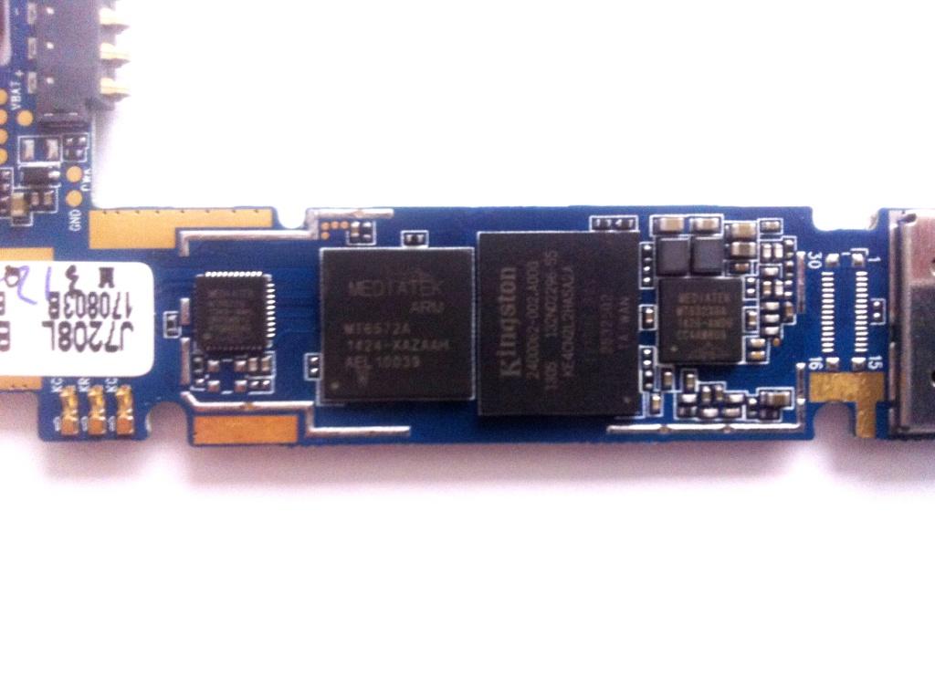

    هذه البيانات قبل التفليش ولا بعد التفليش؟
    Oct 2017
    هذه البيانات قبل التفليش (Riding Info)......لا يقبل التفليش للأنني لم أحصل على تحديث مناسب له.
    ---هذه معلومات المعالج
    MEDIATEK :
    Mediatek ARM MT6572A 1424-XAZAAHAEL 10039
    --- و هذا وجدته مكتوب في لاسق ورقي أبيض :
    j7208L B15 170803B BHS M312Q
    --- و المعالج الكبير إسمه : KINGSTONE
    التعديل الأخير تم بواسطة galinous ; 05-11-2017 الساعة 06:25 PM
