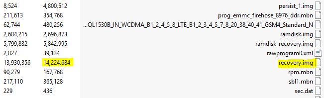

    الان قم باعادة تسمية ملف الريكفري الى (
    recovery.img).
    قم بفتح ملف الروم باستخادم برنامج (
    winRAR) و قم بحذف ملف الريكفري الموجود فيه (الموضح في الصورة).
    Le x522 واقف على افتتاحية الريكفوري
    و الان قم بوضع ملف الريكفري المحمل من الرابط السابق و الذي تم اعادة تسميته, داخل ملف الروم مكان الذي تم حذفه.
    و الان باستخدام برنامج
    (FlashOne) قم بتفليش الجهاز باستخدام الروم الذي تم تحديث الريكفري الخاص به.
